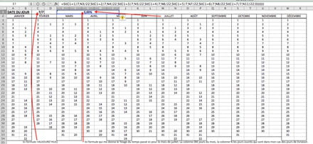

Depuis plusieurs jours je bloque sur l'utilisation d'une date.
Dans la cellule C1 j'ai la formule =AUJOURDHUI(). Par exemple ici le 4 janvier.
+ J'ai un tableau qui est un calendrier annuel.
+ Par exemple A2 le 1er janvier, A3 le 2 janvier, A4 le 3 janvier...
+ B4 est le 1er jour ouvré du mois et ainsi de suite.La totalité des jours ouvrés d'un mois représente 100% du temps par exemple pour janvier 22 jours.
Je désire faire une cellule par exemple D1 qui me calcule le pourcentage du temps passé, donc la cellule C1 me donne par la date du jour par exemple le 4/1.
J'utilise la formule =SI(C1=4/1;B4/22), mais cela ne fonctionne pas. Je suppose que c'est à cause du fait que la cellule C1 prend en compte =AUJOURDHUI() et non son résultat. Si quelqu'un peu m'expliquer comment faire cela m'aiderais.

  4. Clovis971 Messages postés 8 Date d'inscription   Statut Membre Dernière intervention
    Merci pour votre réponse.
    Désolé j'ai voulu reproduire une page Excel, mais effectivement le résultat n'est pas probant...
    Je joints donc une capture écran pour être plus précis. La cellule C1 contient la formule =AUJOURD'HUI, donc la date du jour.
  6. Clovis971 Messages postés 8 Date d'inscription   Statut Membre Dernière intervention
    Ce tableau me sert de base pour comparer les résultats de mes commerciaux en fonction du temps passé, cela rapporté à des jours de livraisons. C'est pour cette raison que l'on trouve un chiffre en face de ce qui pourrait être le 31 avril ou le 32 juillet car les commandes sont prises en jour A et les livraisons faites en jour B donc si une commande est prise le 31 juillet elle sera livrée le lendemain et comme je désire que cela reste sur le même mois j'ai monté mon tableau de la sorte.
    Pour la cellule C1 c'est Excel qui propose une date de la sorte. Si il est plus pratique, pour la construction d'une formule, d'utiliser une autre présentation dans le choix donné dans "format-cellule-nombre-date" cela ne pose aucun problème.
    Voici le lien avec le tableau Excel.
    https://mon-partage.fr/f/53cDrIQI/
    Encore merci pour votre aide
    Cordialement
  7. Vaucluse Messages postés 27336 Date d'inscription   Statut Contributeur Dernière intervention   6 454
    Voila qui répond "au pied du jour" à votre demande, c'est à dire au % de jours passés dans le mois par rapport au nombre de jours affichés en colonne mois de votre tableau, la formule considère le maximum
    mais
    • d'une part je ne suis pas sur que ce soit ce que vous voulez
    • d'autre part je ne sais pas ce que vous voulez faire le 32° jour du mois, par rapport à la date du jour en cours qui elle, sera forcément celle du mois suivant!
    à vous lire sur ce sujet
    crdlmnt
    1. Vaucluse Messages postés 27336 Date d'inscription   Statut Contributeur Dernière intervention   6 454
      .. suite du message précédent: lien pour fichier modifié (erreur de formule dans le précédent)
      https://mon-partage.fr/f/eRCNwirW/
    2. Vaucluse Messages postés 27336 Date d'inscription   Statut Contributeur Dernière intervention   6 454
      .... et une autre variante ici, qui ne prend en compte que les jours où les livraisons sont affectées
      https://mon-partage.fr/f/gRTGMZ2b/
      le problème de la fin de mois reste entier
