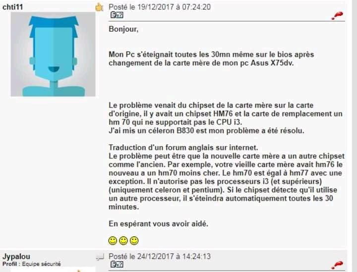

    ok je sais pas comment faire car c'est un informaticien ( ce n'est pas un vrai informaticien je pense qu'il ne sait rien) qui a s'occupé de changer cette carte mère. j'ai trouvé un cas similaire à ma situation je sais pas qui ce que ça veut dire cette solution? je veux vous montrer la capture de l image de la solution mais j arrive pas à télécharger la photo
    1. Simoumansour Messages postés 7 Statut Membre
      Voila
    2. snoopytop Messages postés 60 Statut Membre 4
      je ne vais pas vous mentir je n'ai rien compris a ce que chti11 a écrit...enfin du peu que j'ai compris il avait un problème de chipset (d'ailleurs vous avez fait attention au socket 1151 et d'autres par exemple chez intel et Am4 par exemple chez AMD)mais regarder sur le livret fournis avec la carte mère vous trouverez peut-être des indications
