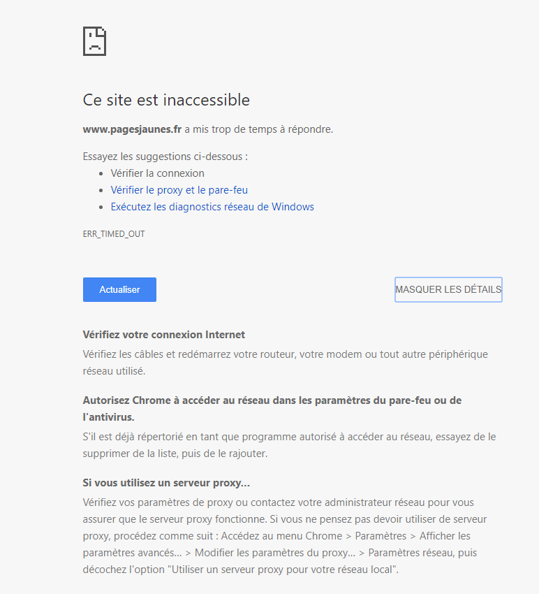

Google Chrome s'ouvre mais navigation impossible.

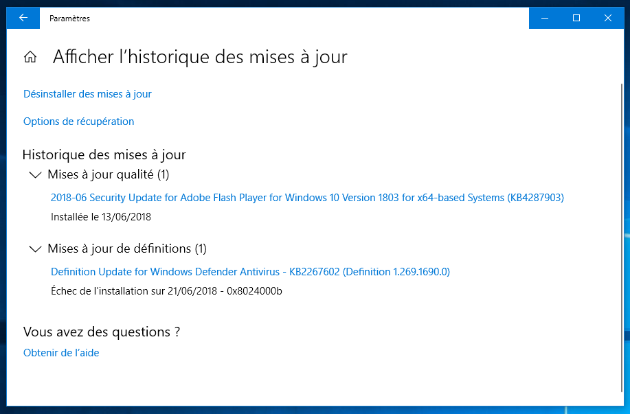

RésoluJe suis sous Windows 10 Pro en 64 bits avec cet historique de mise à jour Windows:
https://www.zupimages.net/up/18/25/cx9u.png
Je rencontre un problème sous le navigateur Google Chrome. C'est comme si je n'étais pas connecté alors que tout va bien sous Mozilla Firefox et autres navigateurs:
https://www.zupimages.net/up/18/25/a3rj.png
Est-ce que quelqu'un est disponible pour m'aider ? Merci d'avance.

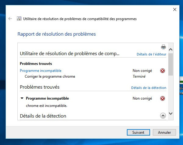

Utilisateur anonymeMon Google Chrome ne serait pas compatible avec mon PC ? C'est vrai que je ne me souviens pas l'avoir vu fonctionner correctement sur mon PC récent:
https://www.zupimages.net/up/18/26/swje.jpg
https://www.zupimages.net/up/18/26/gokc.jpg -
pistouri ContributeurTon image 2 si c 'est bien le détail de l 'incompatibilité montre que c 'est par rapport à ta carte graphique Intel
En gros cela serait du à une mise à jour de Windows Update sachant qu 'il installe les pilotes
si tu n 'as pas désactiver les mises à jours automatique des pilotes
Exemple pour le vérifier:
Tu pourrais vérifier et mettre à jour le pilote graphique avec Driverscloud ou directement sur le site constructeur si c 'est une histoire de pilotes.
Parfois le fait de désactiver l 'accélération matérielle uniquement dans Chrome permet de le lancer.
Encore faut il que tu lance Google Chrome.
Il te fraudais désinstaller Chrome et essayer la version 64 bit
Vérifies dans l 'historique de Windows Update si tu as bien la mise à jour cumulative KB4284848
Celle ci est sensée corriger un problème de Google Chrome avec la version de Windows 10 Avril 1803
Ce que l'on constate est qu'elle s'attache une nouvelle fois à résoudre un problème avec le navigateur Google Chrome. On pouvait croire les soucis déjà définitivement réglés avec une précédente mise à jour cumulative en mai, mais ce n'était manifestement pas le cas
Pour lire le reste de l 'info , c 'est ici

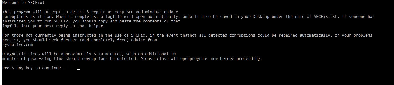

Regarde si ton système d'exploitation est corrompu ou pas :
https://softfamous.com/sfcfix/
Tu aura ce message si ton OS est intègre :
" AutoAnalysis::
SUMMARY: No corruptions were detected.
AutoAnalysis:: directive completed successfully. "
Dans le cas contraire une réparation sera lancée via l'Invite de commandes ...
Utilisateur anonymej'ai ça, je fais quoi après ?
https://www.zupimages.net/up/18/26/60wx.jpg -

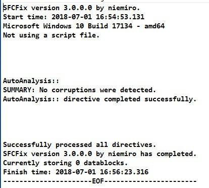

Utilisateur anonymec'est bon comme ça ?
https://www.zupimages.net/up/18/26/2772.jpg -
MPMP10
@Utilisateur anonymeIl taper sur la barre espace ...
Sur la deuxième capture ton OS est intègre , donc c'est une bonne nouvelle en somme ... -
