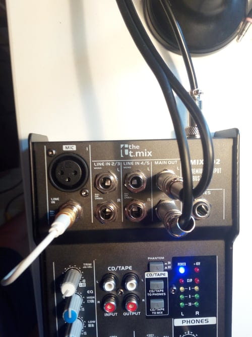

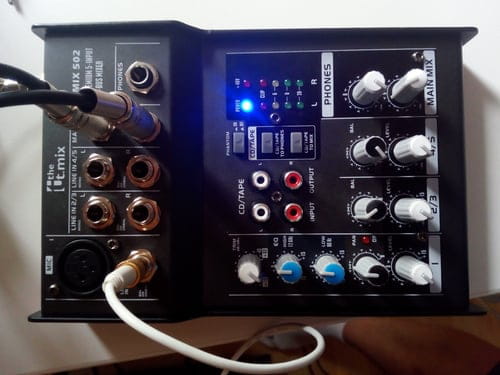

J'ai une "veille" installation sonore que j'ai installé dans ma chambre, elle comporte:
Bose acoustimass 3 série 3
( en gros 1 Caisson 50w rms et
2 satellite)
+ ampli technics su-800.
Elle fonctionne bien et j'ai récemment acheté une petite table de mixage ( the t.mix 502).
Mais le problème c'est que quand je branche mon pc /téléphone sur une entrer mono (avec un convertisseur jack 3.5 vers 6.5) et que la sortie est en sur "main mix" en jack 6.5 aussi, le son qui sort est dégueulasse. Mais lorsque je mets l'entrée sur les rca, ça fonctionne nickel mais je n'ai pas les sortie mixer et je voudrais bien les avoir. Quelqu'un aurait il une solution svp? Je précise que je suis debutant . Merci d'avoir lu :-)

salut,
Déja , branché comme ça ( vers la prise mic ) sa risque de sortir en mono .
Le mieux est de se brancher sur les rca in CD/tape , et avec les boutons à droite tu pourra sélectionner ou va le signal : MIX et (ou ) PHONES (casque ) .
Ce sera juste pour le micro et donc en mono ...
