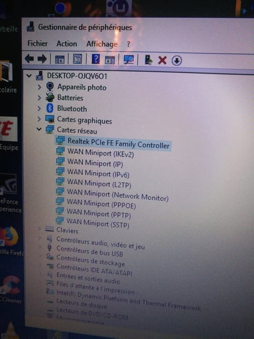

    - Ouvre l'invite de de commandes et tapes devmgmgt.msc
    - Développe le panneau "Cartes réseau" et à l'aide d'un clic-droit, fais "Désinstaller l'appareil" sur ton périphérique Wi-Fi.
    -Reboot ton PC, refais la même manip mais cette fois pour réinstaller proprement le périphérique. Met le à jour à l'aide d'un clic-droit. Reboot à nouveau et vois si le problème est réglé...

  2. Salut,
    Je suis un peu supris de ne pas y trouver de Wireless Network Adapter

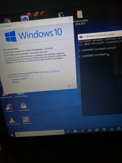

    Peux tu taper winver dans l'invite de commande et m'en faire une photo ?
    1. Je pense que ce n'est pas normal que cela m'affiche cette fenêtre windows...
  3. Si si, c'est simplement les infos sur ton OS, c'est tout à fait normal. En tout cas, tu as donc bien Win10 Famille, et à jour.

    Retourne dans le Gestionnaire périphériques (devmgmt.msc), clic-droit sur "Realtek PCIe etc..". Mettre à jour le pilote
    Que te dis Windows après que tu l'ai fait ?
    1. J'ai déjà essayé ca, et les meilleurs pilotes sont déjà installés, j'ai aussi essayé de le désactiver et réactiver, rien n'a marché
  4. Bien,
    Alors execute à nouveau devmgmt.msc en Administrateur, clic sur "Cartes réseau" et dans le volet "Actions", choisit l'option "Rechercher les modifications sur le matériel".

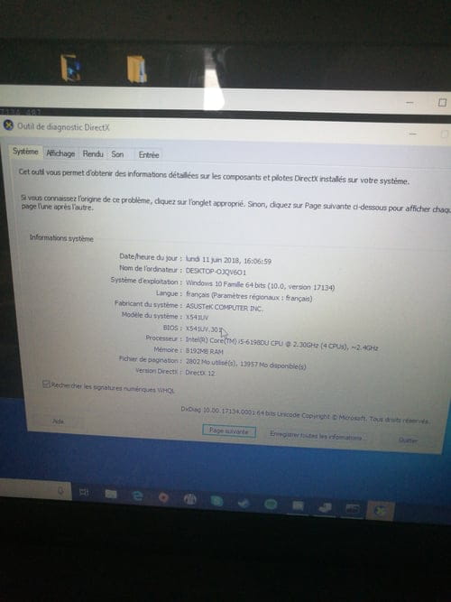

    Tapes dxdiag dans l'invite de commande, envoie moi la photo...
    1. Pas de soucis, je te remercie ;)
      Cela me met qu'il n'y à aucun problème dans tous les onglets après (affichage, rendu, son, entrée), cette fenêtre là est apparue
  8. Bien,
    A moins que je ne me trompe (ce qui arrive ! :-) ), ce driver là devrait faire l'affaire : https://driverpack.io/fr/devices/wifi/atheros/qualcomm-atheros-wireless-network-adapter?os=windows-10-x64
