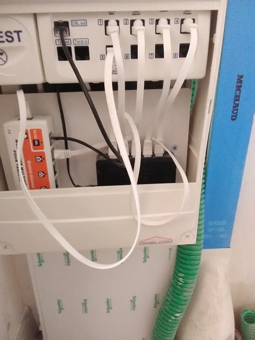

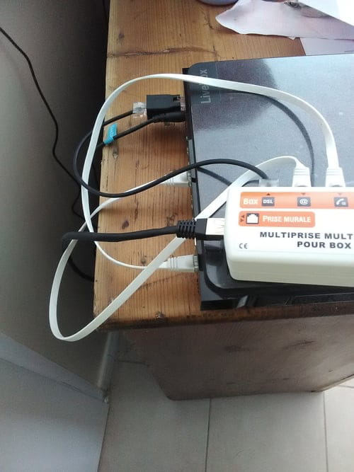

Après avoir branché le tableau avec multiprise multimédia, Switch etc comme indiqué sur les photos si dessous ainsi que la box avec la multiprise multimédia aussi (voir photos également), j'ai essayé de connecter mon ordinateur en ethernet dans ma chambre. Sauf que voilà ce qu'il se passe :
Les leds à côté du port Ethernet de mon pc s'allument en orange et une d'entre elles clignote. Mon ordinateur affiche "réseau non identifié". Et il se passe la même chose quand je branche l'ordinateur directement sur la box, pareil avec l'ordinateur de ma sœur, "réseau non identifié" ET en branchant ethernet dans les chambres ET en branchant directement sur la box.
Donc je pense que le problème vient des branchements au niveau de la box.

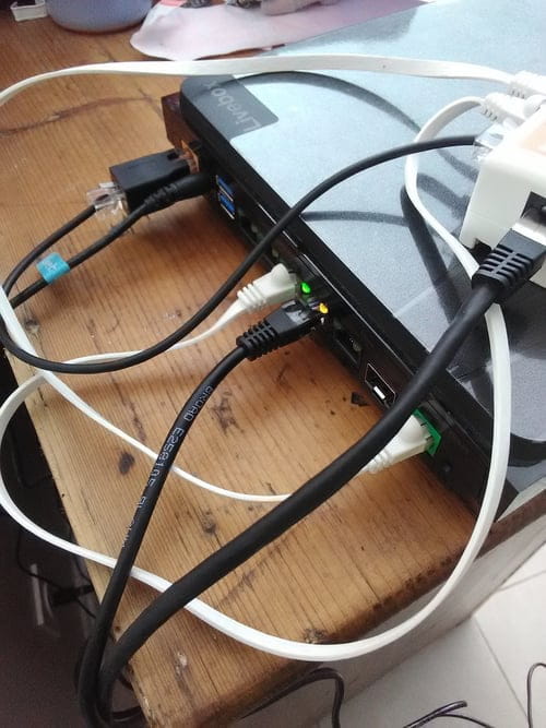

Sur les photos, on voit que quand je branche un ordinateur à la box, le port ethernet s'allume en vert et orange. Je crois savoir que ça signifie que tout fonctionne. Je me demande si c'est normal que le port ethernet relié à la multiprise multimédia pour box ne s'allume pas. Il ne devrait pas l'être en permanence ? Pour qu'on sache que la multiprise est bien branchée ? Où est ce normal que ça ne s'allume pas et le problème vient d'ailleurs ?
Je vous remercie par avance pour vos réponses et vous fournirait les informations dont vous avez besoin avec joie.

    Avant d'aller plus loin, il faut faire marcher ton ordinateur connecté directement à la BOX avec liaison filaire RJ45, en solo et débrancher tout le reste.
    Est-ce que ce PC a déja fonctionné Avec cette BOX dans cette maison..? ou au contraire, il y a au moins un des éléments qui est nouveau..??
    La BOX est-elle synchronisée..?
    Lorsque ce PC fonctionnera sur cette connexion, on pourra penser à aller plus loin.

      Ensuite, cette multiprise est ce qui permet de brancher ma box ailleurs que directement vers le panneau de brassage. En branchant ma box ailleurs, je peux la connecter au téléphone, mais là n'est pas la question.
      J'ai suivi votre conseil et j'ai donc branché les ordinateurs directement sur la box sans passer par cette fameuse multiprise. Tout marche nickel. Donc ça doit confirmer ce que je pense, le problème vient de la multiprise. Ça ne vient pas du câble, pas de l'ordinateur, et apparemment pas de la box.
      Mon PC a déjà fonctionné avec cette box dans cette maison oui, en wifi et en ethernet, comme je viens de la faire sur votre conseil. Aucun élément n'est nouveau puisque je n'avais encore jamais essayé l'ethernet sur ce pc, c'est une première. Et la box est effectivement synchronisée.

        la prise multimédia peut servir à déporter la box, mais il faut alors rajouter un switch au brassage pour distribuer le réseau ethernet:
        ligne ADSL>>multimedia1>>brassage>>prise murale>>multimedia2>>box
        pour le circuit adsl
        box>>multimedia2>>brassage>>multimedia1>>switch>>brassage>>prise murale 2>>PC
        pour la distribution ethernet.
        ça a l'inconvénient le limiter le débit ethernet entre la box et le switch à 100 Mbit/s ce qui est un handicap en cas d'accès fibre, mais bon, dans ce cas, on ne déporte pas l'ADSL.

    je vois que tu as deux "Multiprises...Multimédia" l'une est nommée "Pour Box" et l'autre "Pour Tableau" j'ai beau regarder la Doc de ce vendeur "non fabricant", je ne comprends pas bien l'organigramme ou se place ces BOX dans une installation..?? sont-elles necessaires,..?? est-ce qu'il en faut deux..?? que fait l'une par rapport à l'autre..?
    J'ai bien compris que c'est pour pouvoir placer la LiveBox au milieux de la maison, près de la TV, et aussi de renvoyer l'internet vers le panneau de brassage, qui doit se trouver à la cave ou tout près de la distribution éléctrique... pour rejoindre les chemins de câbles qui sont distribués dans la maison.
    Dans le coffret michaud, il y a une boite Noir en bas à droite, c'est quoi cette boite..? Un routeur ou un switch..?

    2. Kimiwarui Messages postés 9 Statut Membre
      La boite noire dans le coffret est un switch!
      Mon internet est de l'ADSL.
      En ce qui concerne les multiprises, celle pour tableau est, je crois, nécessaire pour faire passer l'ADSL justement, c'est ce qui permet à la box d'avoir l'adsl n'importe où dans la maison non? Et celle pour box est censée pouvoir relier la connexion internet de la box au panneau de brassage alors que ces deux derniers ne sont pas directement branchés l'un à l'autre... elle n'est pas nécessaire mais sans elle ça voudrait dire que la box devrait rester dans le placard avec le panneau de brassage.
