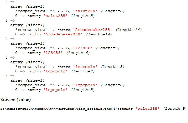

      Mon problème est là:
      Quand je demande d'afficher ceci:
      echo "Premier (data) :";
          var_dump($data);
          echo "Suivant (value) :";
          foreach($data as $value){
          var_dump($value['compte_view']);
            if($data != false){
              if($value['compte_view'] === $compte_view){
               }else{
                try{
                $se = $db->prepare("INSERT INTO view_articles(id_article, compte_view) VALUES(:id_article, :compte_view)");
                $se->execute(['id_article' => $id_article, 'compte_view' => $compte_view]);
                }catch(Exception $e){
                echo " Erreur ! ".$e->getMessage();
                echo "Erreur sur la requete '$se'" ;
              break;
      Il m'affiche ceci:
      En sachant que normalement $data a plusieurs valeurs et que $value m'en affiche qu'une.
      Merci pour vos idées d'avance.
    5. jordane45 Messages postés 30427 Date d'inscription   Statut Modérateur Dernière intervention   4 833
      Et.... Le break... Il fait quoi selon toi ?
