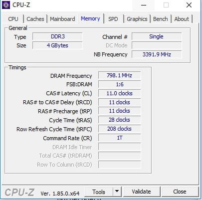

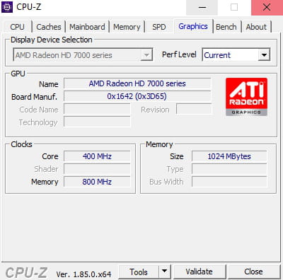

    4. j'ai installé cpu-z et le nom de la carte graphique est toujours AMD HD 7000 Series cependant j'ai trouvé ça en fouillant un peu :
      Hardware monitor AMD ADL
      Voltage 0 1.08 Volts [0x433] (GPU)
      Temperature 0 67 degC (152 degF) [0x43] (GPU)
      Clock Speed 0 400.00 MHz [0x190] (Graphics)
      Clock Speed 1 800.00 MHz [0x190] (Memory)

    aussi connaitre la carte mère que tu as
    ton Windows est 64 bits ???
    télécharge >>> CPU-Z <<< , tu auras les informations
    - carte mère
    - fabricant et référence RAM
    à+

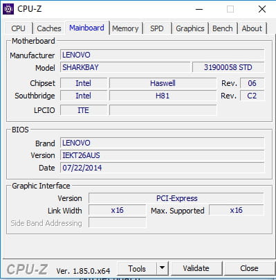

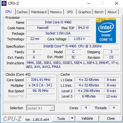

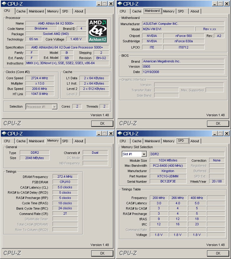

    1. Voila

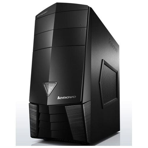

      c' est un Lenovo Erazer que tu as ; ou un Think Center ???
      CPU-Z ne donne pas la référence complète de la carte graphique
      que la série
      c' est une carte graphique complète , fixée sur la carte mère , et l' écran est branché dessus

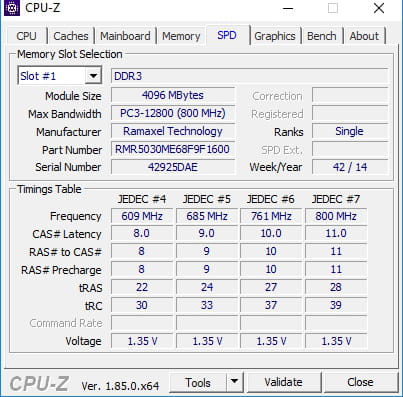

      pour ta RAM , je ne connais pas cette marque
      carte mère Lenovo Sharkbay
    3. Je ne sais pas du tout pour lenovo erazer ou think center
    4. Contributeur
      Lenovo Eraser
      Lenovo ThinkCentre
    5. aucun des deux ne correspond à mon boitier

    pour la RAM Ramaxel , je ne connais pas sa compatibilité avec les autres marques
    je préfère te dire : >>> KIT DDR3L Crucial, 2 x 4 Go, 1600 MHz, CAS 11 <<< = 70,00 €
    pour ta carte graphique , tu dois avoir une AMD HD 7730 , avec 400 MHz et 800 MHz

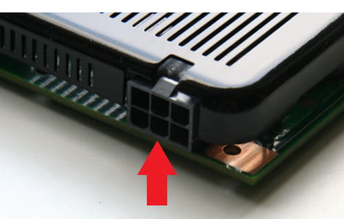

    et tu n' as pas de câble PCI-e 6 broches de branché dessus pour l' alimenter
