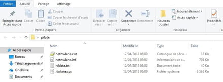

Le fichier que tu as téléchargé est un fichier compressé c'est pour cela que je t'ai dit de le décompresser dans un dossier pour cela tu peux utiliser 7-ZIP, donc tu crées un dossier sur ton bureau et tu décompresses le fichier que tu as téléchargé dedans, quand tu ouvres ce dossier tu dois avoir ceci :
Clique sur l'image pour l'agrandir.
Lewdister Messages postés 27 Statut Membre
oui c'est ce que j'ai fais ^^
j'ai obtenu la même chose mais ça n'a pas fonctionner
