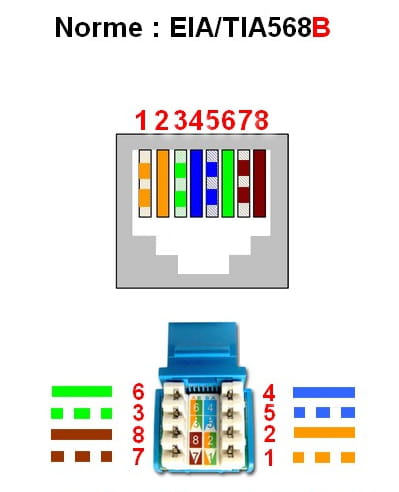

    Si je comprends bien un seul câble arrive derrière la double rj45 murale ? Le soucis est là, Soit les 2 prises sont connectées avec les 8 fils du cable ethernet, aucun intérêt. Soit 4 fils sur chaque prise, mais là il faut la même chose à l’autre extrémité du câble (et accessoirement le débit est limité à 100mbps). Si c'est la seule prise murale l'autre extrémité aboutit où ?

        D'un coté d'un cable une prise de l'autre 2, ce n'est pas un branchement correct.
        Peut être une solution si c'est un branchement sur la double prise murale 4fils sur une et 4 fils sur l'autre. Mais il faut que la connexion soit bien cablée. Qui a installé la double prise murale ?

      Et j'ai respecté le schema suivant :
      Mais par contre si ça limite le débit ça n'ira pas pour les gros films.
      C'est pas grave je mettrai un second câble et tant pis pour le gaspillage.
