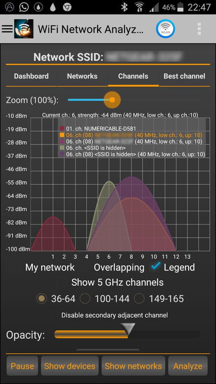

        Exemple avec cette application en vérifiant les réseaux dans ma proximité
        Sur cette copie d'écran on peut voir que le canal idéal qu'il faudrait choisir serait parmi ceux-ci : 3, 4, 12, 13
        Si on choisirait un canal entre le 5 et le 11 ou le canal 1 il y a de fortes chances que cela perturberait la réception de sa propre box avec son PC, tablette ou smartphone

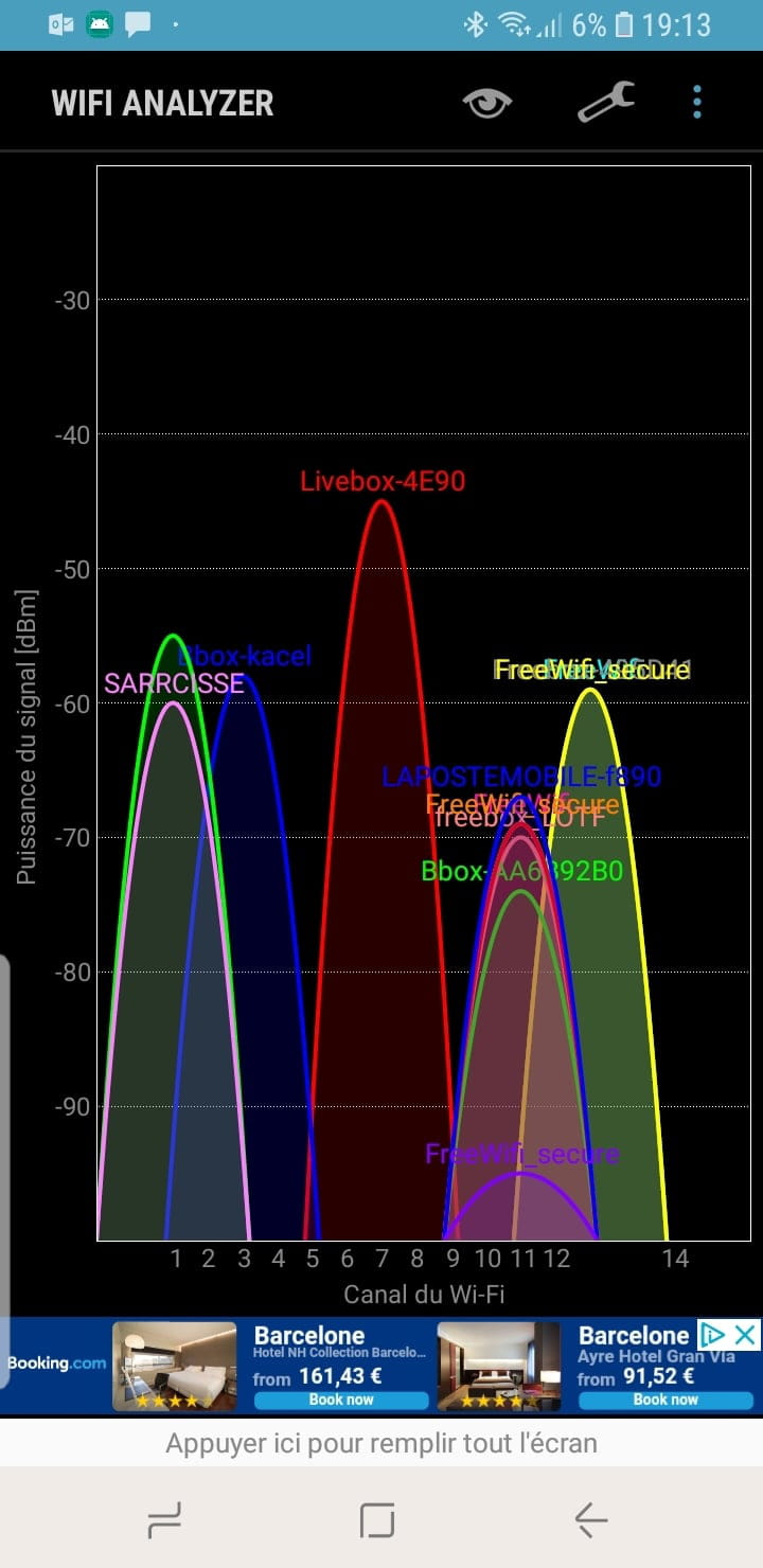

          Voilà ce que j'ai eu avec cette applis j'en est télécharger une autre j'ai eu
          Ma box est 4E90 donc j'ai changer les canaux de ma box j'ai fait un geste de wifi avec l'appli orange le signal et faible il mon proposer de changer de canal aussi .
          Pour ce qui est de la wifi c'est exacte j'ai 802.11 . Je n'est pas pu déplacé la box car je le fils n'est pas assez long mais je les surélevée et j'ai enlevé le fix. Donc j'espère avoir tout bien fait . Et encore merci de prendre le temp .
        2. Le bon choix pour ta box est bien le canal 7 qui est le seul qui est vraiment libre, les autres box de marchent dessus

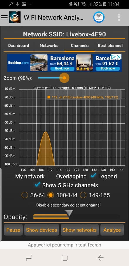

        3. Ah et sur la première image c'est normal, tu as coché "show 5 GHz channels" c'est pour cela que tu ne vois pas les canaux de 1 à 13 où les autre box sont
          Si tu désactive la coche tu les verras aussi ;-)
        4. J'ai essayé mais en décochant y a rien qui s'affiche
