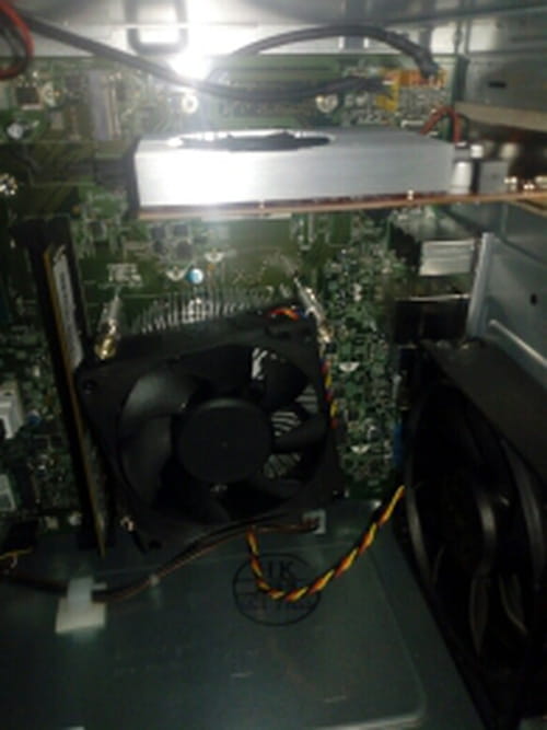

ci dessous la photos pour ceux qui ont du mal a s imaginer
ps il y a que des ports sur la carte mère

    ce PC possède une carte graphique sur port PCI-Express x16, une Radeon R5 230 2G
    on la voit sur ta photo en haut, avec un carter métallique

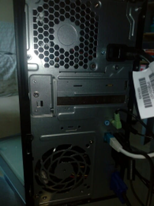

    Peux tu nous refaire une photo plus complète de l'arrière de ton PC ?
    1. bien sur la voila
    2. Modérateur

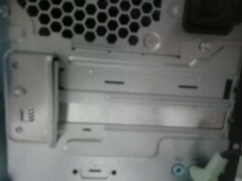

      @Utilisateur anonymeoups, c'est vraiment étrange...
      je vois pas très bien car la photo est trop sombre, peux tu faire un gros plan sur ce qui devrait etre la carte graphique ?
      tu as ce PC depuis combien de temps ? si tu viens de l'acheter il faut le retourner, il n'est pas conforme
  3. ce qui est bizarre c est que la carte est mise comme connecté
      il n'y a absolument rien sur la CG ! je comprends pas...

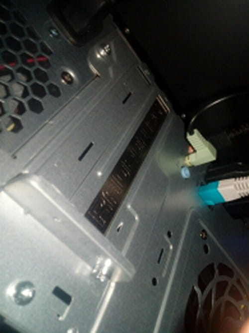

    2. +marcmarais
      j ai donc décidé de démonter le pci lock et la quand j ai essayer d enlever la grille de protection la cg bougeait avec

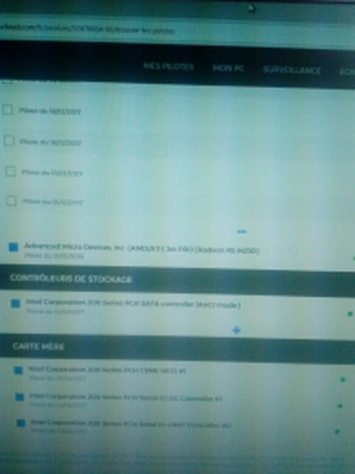

        1. j étais en train de chercher des pilotes pour mon pc et LA je suis tombe sur ça
          sur le site ma carte est détecter comme une m230 alors que c est une m435
