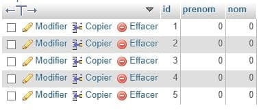

J'essaye de pousser deux données simple sur une base de donnée via des inputs.
Le problème c'est que je vois bien les requêtes, l'id se rempli bien via l'auto increment
mais mes deux autres variable ne se remplissent pas, elles restent nulles.
Voici mon code PHP :

Et voici ce que je vois sur mon PhpMyAdmin :
Si quelqu'un a la moindre idée de ce qui peut causer ce problème :)

  2. Bonjour,
    Tes colonnes ne restent pas nulles au sens de la valeur NULL, mais avec une valeur 0... Pour des prénoms et noms... Tu es sûr que ces colonnes sont de type varchar ?
    Xavier
