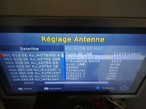

Bonsoir je possede un decodeur satellite brancher sur une double tete astra hotbird j arrive a trouver du signal sur atlas mais impossible sur hotbird je ne suis pas un spécialiste je vois envoi la photo de l ecran merci par avanve pour votre aide

    Et si tu mettais l'alim LNB sur "marche " ?
    1. Merci pour votre réponse rapide je l ai mis sur marche mais toujours rien

    1. Oui la parabole est bien pointe le décodeur est de marque sedea électronique récepteur satellite hd multimédia s5500hd
        d'après ta photo tu as plusieurs problèmes : comme déjà dit "lnb alimentation" est (était) sur arret elle doit bien sur etre sur marche.
        le diseqc 1.0 est sur lnb 1 essaie de le mettre sur lnb 2
        le diseqc 1.1 est sur lnb 2 met le sur "sans"
        car en fait dans la situation ou est la configuration du diseqc tu lui demande en même temps d'aller sur la première tête et sur la deuxième tête, ce qui est bien sur impossible...

        et quand tu dis que tu as du signal sur atlas (c'est Astra) tu as quelle chaines ? ou as tu juste du signal ?

        toujours sur ta photo tu as "Type de Lnb" : 11475/10600 Il faut mettre "universel"
        excuse je l'avais pas vu de suite...
