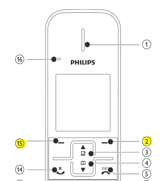

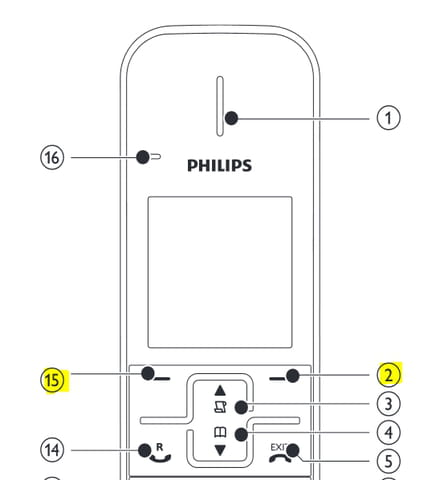

    Bonsoir- mon téléphone s'est trouvé bloqué peut être par un problême de coupure de courant- je vais tenter une réinitialisation et on me demande de confirmer en appuyant sur la touche OK- oû se trouve-t-elle svp- à vous lire, merçi.
  6. yver89
    Rebonsoir- en dessous de l'écrant il y a la touche avec une petite flèche vers le haut et une seconde vers le bas qui permet les recherches dans le menu- je ne vois pas de touche OK- elle ressemble à quoi cette touche svp- à vous lire, merçi.
  7. baladur13 Messages postés 47394 Date d'inscription   Statut Modérateur Dernière intervention   14 411
    C'est soit la 2 soit la 15 OK doit être écrit au dessus
