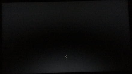

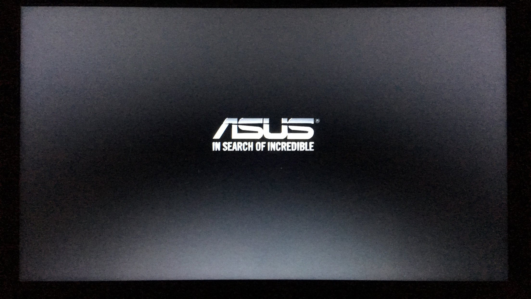

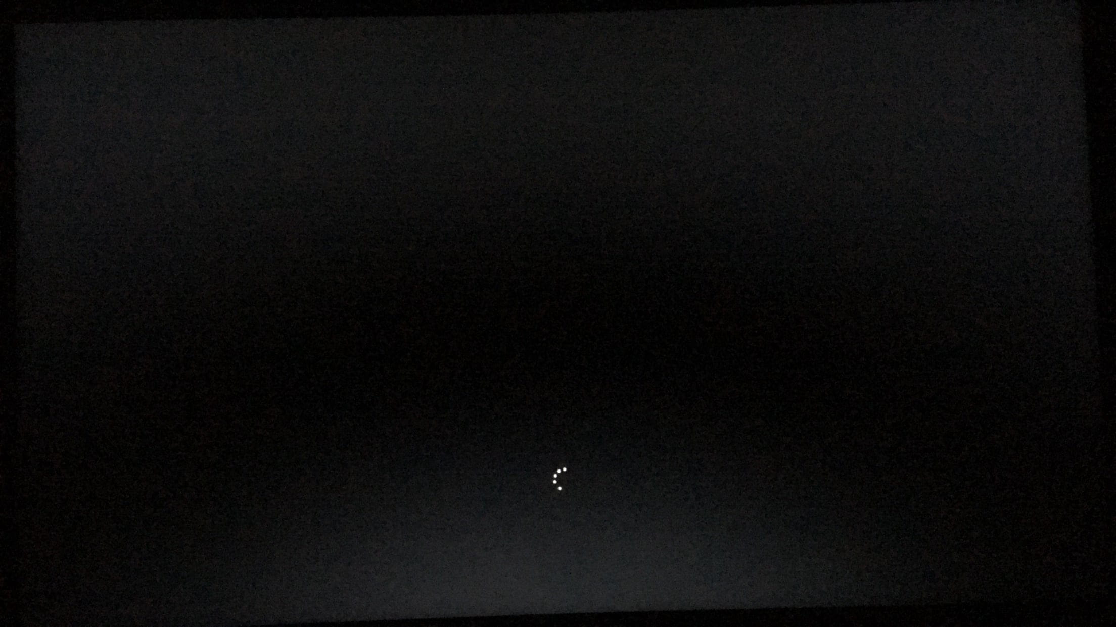

Je viens à vous afin que vous puissiez m'aider a resoudre mon problème ! En effet mon ASUS portable ne s'allume plus correctement depuis ce matin.
En effet, lors de l'allumage j'ai bien le message d'accueil (cf image) mais après que celui-ci soit passé un fond noir avec un rond qui tourne survient et ne me permet plus l'accès à la page de saisie d'entrée des logs.. malgrès avoir laisser tourner l'ordinateur toute la nuit, sans résultats.

    1. Coucou ! Petit problème, Windows Boot Manager redémarre automatiquement mon PC après avoir cliqué dessus résultat du compte je me retrouve rebloqué au fond noir avec la boule qui tourne sans possibilité de pouvoir choisir les options que tu m'as proposées
