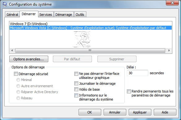

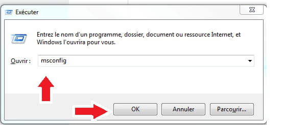

pour enlever le deuxième système win7 appuyer sur la touche Windows + R. Une fenêtre nommé "Exécuter" vas s'ouvrir(si elle ne souvre pas rechercher la dans la zone de recherche de windows). Dedans taper " msconfig " et cliquer sur ok.
Une fois ceci fait aller dans l'onglet " Démarrer ", sélectionner le système que vous voulez supprimer dans la liste(normalement le système que vous utiliser actuellement ne peux pas être supprimer donc ses l'autre qu'il faut supprimer).
Une fois ceci fait cliquer sur " Appliquer " puis " Ok ", un message s'affiche en demandant de redémarrer l'ordinateur, faite le et normalement le deuxième système aura été supprimé.
