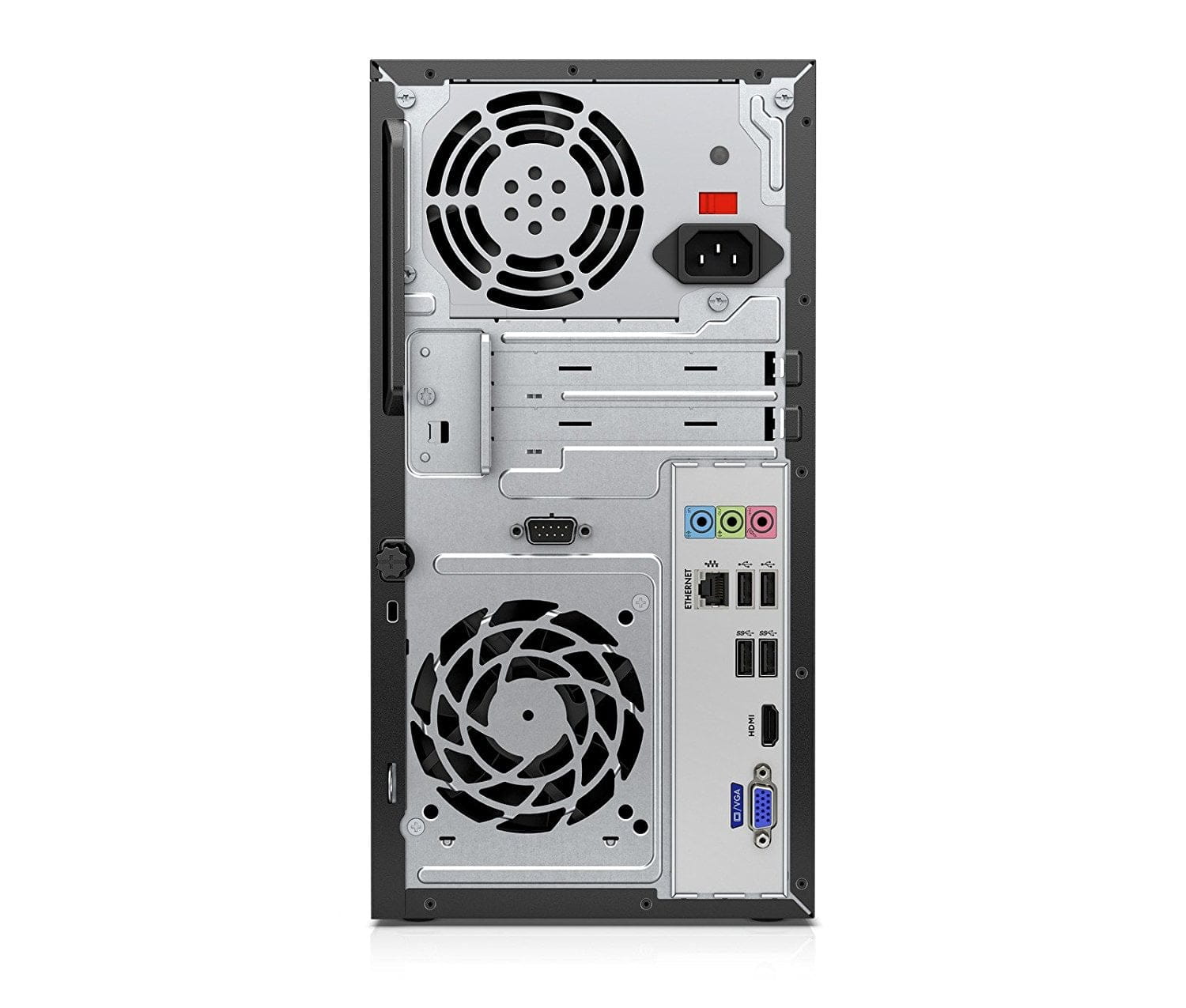

    1. C une carte mere hp
      Avec un processeur amd a9 series 9430
      une radeon 512mb en guise de puce graphique et 8gb de ram en ddr4
    2. Contributeur
      quel référence de PC tour HP ???
    3. HP Pavilion 570-a192nf
  2. Contributeur
    processeur AMD A9-9430 3,2 Ghz , dual core = pas très puissant
    moins puissant qu' un Celeron actuel
    fait pour de la bureautique
    donc >>> ce PC <<<
    le maxi que tu peux mettre , c' est une GT 730 , ou une RX 550
    le processeur sera à fond
    1. il y posibillite de mettre une nvidia avec un processeur amd
    2. et combien de vram max
    3. j ai une question est ce qu il se peut que je ne puisse pas mettre de carte graphique
    4. Contributeur
      tu peux mettre une carte graphique
  3. nn c l autre version amd
      tu mets
      amd a9 series 9430
      et on trouve que celui-ci
  4. ce que je trouve bizarres c est le fait que la.pile de.bios vient empêtrée littéralement sur la place de la carte graphique
      les cartes graphiques passent au dessus de la pile du BIOS
  5. est ce qui serait possible de mettre une gt 1030 de chez gigabite en low profile
    1. Ou soit essaye de te faire rembourser et monte une config sur configomatics.
    2. Contributeur
      sous réserve que tu as un connecteur PCI -E x16
      pourquoi veux-tu mettre une low profil ( si tu peux la monter ) ???
      une normale rentre
      si elle est moins chère = oui
      il faut que tu regardes la puissance en OUTPUT de ton alimentation
      c' est le flan droit du PC qu' il faut démonter
      il est maintenu par une vis avec la tête en plastique que l' on tourne à la main ( sur la gauche de l' arrière )
      et tirer le flan de 5 mm pour le déclipser
      personnellement , je mettrais une >>> GT 730 <<< = 49.90 €

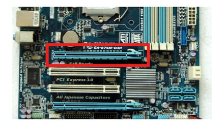

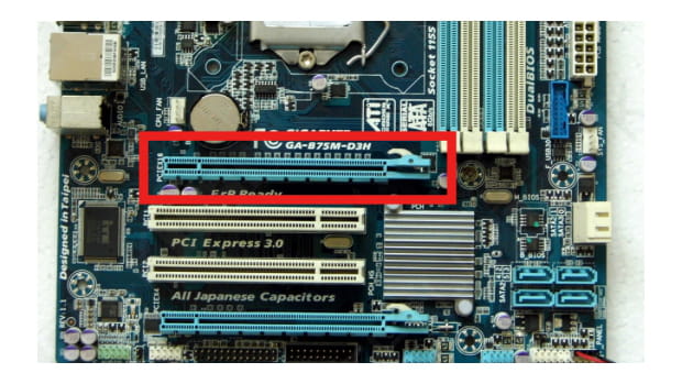

  7. j ai une question un peu conne es ce qu on est oblige d avoir un port pci pour la carte graphique
      oui
      PCI-E x16
      PCI-E x8
      PCI-E x1
