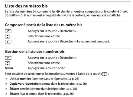

    Les dix derniers appels émis sont mémorisés dans la "Liste des numéros bis"
    Extrait de la notice en page 22 (24 du pdf ci-dessous)

      En fait je pense avoir compris ; vendredi dernier j'ai utilisé "la gestion de la liste des numéro bis" et là j'ai fais une fausse manoeuvre, j'ai appuyé OK sur "effacer liste" au lieu de faire "effacer entrée" et trop tard j'ai effacé tout mon répertoire. J'ai donc dû rentrer tous mes contacts à nouveau et j'ai fais cela sur 2 à 3 jours car j'ai quand même d'autres occupations ! donc comme je possède un mobile je ne me suis pas servie du fixe et par conséquent aujourd'hui ma manoeuvre était bonne mais je lisais sur l'écran VIDE.
      Suite à votre réponse, j'ai bien relu la notice et effectivement je ne comprenais pas trop le sens du BIS (il faut dire que ça n'est pas trop bien expliqué !)
      J'ai fais un essai d'appeler avec mon fixe sur mon mobile et là mon appel était bien noté.
