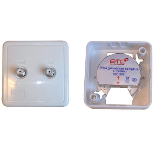

    1. Ta box est branché sur la sortie fm de ta prise normal que sa ne marche mal il te faut une prise galvanisé double sorti uniquement vendu chez la société etc appel sfr un technicien viendra te l installer

          Pour ta prise TV, il faudrait la remplacer par un répartiteur pour connecter les deux, mais ça demande de changer des connecteurs en pluche.

      2. Bonjour comme je vous l'ai ai écrit hier il vous faut une prise galvanisé ou a la limite un répartiteur de 2 sfr doit faire déplacer un technicien il en pour 5 minutes j ai étais technicien numericable 10 ans et maintenant je branche la bbox via le câble
        1. A la limite oui mais une prise galvanisé encastrer à la place de l ancienne fera plus propre
          1. C'est galvanique, pas galvanisée ...
