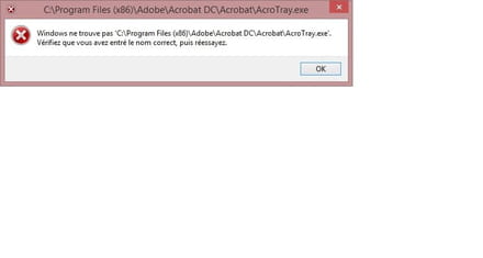

  3. sissi-13 Messages postés 614 Statut Membre 13
    Salut :)
    je suis sur ta page pour faire un bon nettoyage de mon pc mais j'ai un truc qui me bloque, je ne sais pas comment je me suis débrouillée mais quand je fais clic droit sur un dossier pour le supprimer je n'y arrive pas et j'ai une fenêtre qui s'ouvre
    pourquoi j'ai ça? :/
  4. sissi-13 Messages postés 614 Statut Membre 13
    je rectifie, ça s'ouvre sans cesse :/

  7. Malekal_morte- Messages postés 178136 Date d'inscription   Statut Modérateur, Contributeur sécurité Dernière intervention   24 712
    Voici la correction à effectuer avec FRST. Tu peux t'aider de cette note explicative avec des captures d'écran.
    Relance FRST puis sur ton clavier appuyer sur la touche CTRL + Y.
    Le bloc-note va s'ouvrir, copie/colle ceci.
    CreateRestorePoint:
    CloseProcesses:
    Task: {866FFD1C-CE59-4B1E-A232-29B4F781A507} - System32\Tasks\Adobe Acrobat Update Task => C:\Program Files (x86)\Common Files\Adobe\ARM\1.0\AdobeARM.exe [2017-09-27] (Adobe Systems Incorporated)
    Hosts:
    EmptyTemp:
    RemoveProxy:
    Reboot:
    Enregistre le contenu par le menu fichier puis enregistrer.
    Ferme le bloc-note, retourne sur FRST et clique sur le bouton "Corriger / Fix"
    Un redémarrage sera peut-être nécessaire et automatique.
    Un fichier texte apparaît, copie/colle le contenu ici dans un nouveau message.
    Redémarre l'ordinateur.

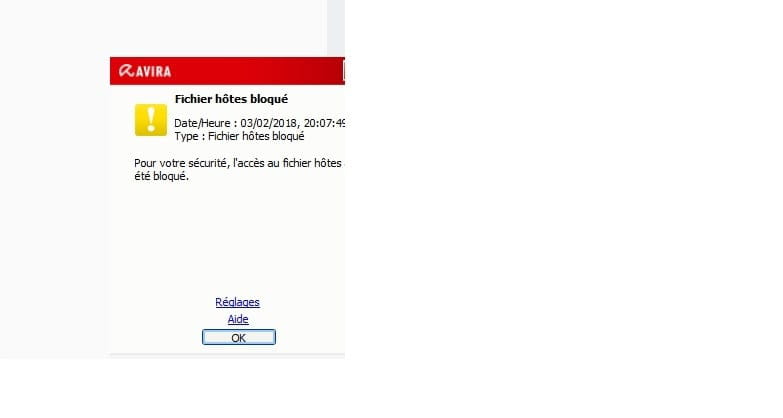

    Résultats du déplacement planifié des fichiers (Mode d'amorçage: Normal) (Date&Heure: 03-02-2018 20:07:43)
    C:\Windows\System32\Drivers\etc\hosts => Impossible de déplacer
    Impossible de restaurer Hosts.
    Fin de Fixlog 20:07:43
  9. sissi-13 Messages postés 614 Statut Membre 13
    et un cadeau en +
    1. Malekal_morte- Messages postés 178136 Date d'inscription   Statut Modérateur, Contributeur sécurité Dernière intervention   24 712
      c'est le vidage du fichier HOSTS par FRST qui a été bloqué.
  10. sissi-13 Messages postés 614 Statut Membre 13
    Par contre je ne comprends pas j'ai toujours une fenêtre qui s'ouvre, j'ai beau la fermer elle revient sans cesse :(
  11. sissi-13 Messages postés 614 Statut Membre 13
    excuse moi de te relancer mais je ne sais pas si tu as vu mon message ^^
      Si tu as encore les messages Acrobat, refais un scan FRST et donne les rapports.
