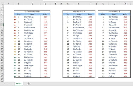

Voilà mon problème : je possède 2 tableaux qui correspondent à un classement à un Jour 1 et à un classement à un jour2.
Je souhaite intégrer des icônes flèches qui montre une évolution de la place de chaque joueur (la flèche monte si le classement est meilleur)
Une solution?
Merci !

    une proposition ici pour aller du tableau 1 au tableau 2 (à adapter)
    formatez la colonne F en police "wingdings"
    en F5 la formule à tirer sur la hauteur:
    =SI(G5>INDEX($B$5:$B$27;EQUIV(H5;EQUIV($C$5:$C$27;0));"é";SI(G5<INDEX($B$5:$B$27;EQUIV(H5;EQUIV($C$5:$C$27;0));"ê;SI(SI(G5<INDEX($B$5:$B$27;EQUIV(H5;EQUIV($C$5:$C$27;0));"è ç";"")))
    vous pouvez aussi mettre ces flèches en couleur selon la lettre é è ê ç avec une mise en forme conditionnelle
    crdlmnt

          voila qui devrait vous aider à résoudre le problème:
          https://mon-partage.fr/f/p6BWgELS/
          crdlmnt
        3. Merci, problème résolu.
