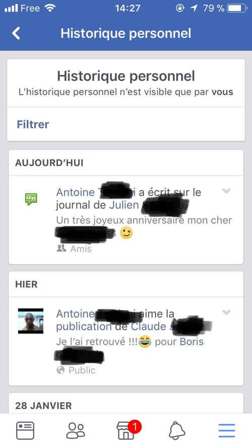

    Deja je précise que j’utilise facebook seulement sur pc fedora et tablette windows 8
    Le 23 janvier dernier mon compte facebook a été détourné, un message a été posté à mon insu sur les différents groupes auxquels j’étais inscrite.
    C’est un ami qui m’a prévenu puis j’ai pu voir les messsages s’afficher dans mon historique personnel. J’ai tout supprimé.
    Ca a recommencé deux-trois jours plus tard, puis encore deux trois jours plus tard. Facebook a même bloqué mes publications sur les groupes suite à des plainte à propos de ces post indésirables mais ça a tout de meme réussi à poster sur deux groupes aujourd’hui.
    voici un print du message :
    J’ai changé mots de passe et emails trois fois depuis le début ca n’a rien changé
    Comme on peut le voir le message a été posté via l’application HTC Sense, que je n’ai jamais installé ni utilisé. Apres vérification de mes appli je me rends compte qu’elle en fais partie. Je supprime. Deux jours plus tard elle est de retour.
    Je supprime à nouveau via mes parametre des applications et pour la bloquer (vu que je n’arrive pas à la bloquer) je désactive la plateforme « Applications, sites Web et modules d’extension » qui permet d’utiliser des applications ou des jeux sur Facebook.
    Maintenant des que je me connecte sur mon compte une page s’ouvre en parallèle :
    Je pense donc que ça empêche l’application de se réinstaller donc ça semble règler en partie le problème.
    Voila où j’en suis je ne sais pas quoi faire de plus.
    Si quelqu’un a une idée...

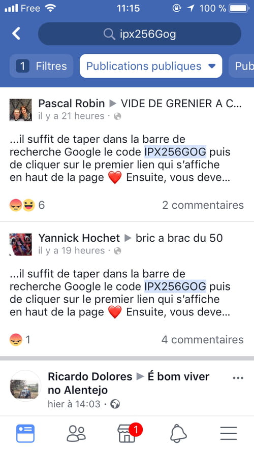

      Dis moi, aurez tu les moyens technique pour aller voir ce qu’il ce trame sur cette page ? http://kinomani.org/?ipx256gog%2F= c’est visiblement de la que tout pars
        D’accord donc même arnaque qui revient à la charge.
        https://m.facebook.com/login.php?next=https%3A%2F%2Fm.facebook.com%2Fgraphsearch%2Fstr%2Fipx256gog%2Fstories-keyword%2Fstories-public%3Ftsid%3D0.6717310671122928%26source%3Dpivot&refsrc=https%3A%2F%2Fm.facebook.com%2Fgraphsearch%2Fstr%2Fipx256gog%2Fstories-keyword%2Fstories-public&_rdr
        Et ça fait des ravages.
        Au vu des messages des autres utilisateurs on pourrais penser à un détournement via une fausse appli Facebook.
        Mais pour voir un peu mieux il serais bien qu’un utilisateur détourné nous montre ce qu’il s’affiche sur son historique personnel
