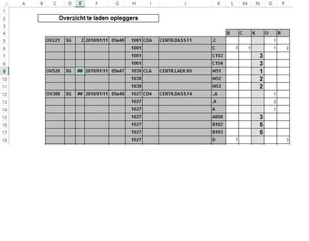

Bonjour, je me tourne une nouvelle fois vers vous pour un problème de somme cette fois ci.
Je dois réaliser des sommes comprises entre des tranches horaires selon certaines conditions. J'utilisais donc la fonction SOMME.SI.ENS. Le problème c'est que certaines de me cellules qui contiennent mes critères sont vides. Je m'explique.
Dans mes colonnes F et G apparaissent les dates et les heures et dans la colonne N les valeurs que je dois additionner. Le soucis c'est que dans F et G les heures et les dates ne sont pas reprises sur toutes les lignes, du coup excel ne m'additionne que les lignes où les dates et heures sont présentes et j'aimerai que soit additionnées toutes les valeurs. J'espère que j'ai réussi à être assez clair. Merci de votre aidre
Ps : J'ai oublié de signaler que, évidemment, le tableau est amené à changer tout les jours et est importé, je ne peux donc pas le modifier (Sinon c'est pas marrant ^^). Il comporte entre 1200 et 1500 lignes

vous ne dites pas exactement quels sont les critères de sélection des données à sommer- pour les tranches horaires, ont devrait pouvoir utiliser la fonction DECALER combinée avec NB.SI et EQUIV
- S'il faut tenir compte du code en I ou (et) J on eut envisager une colonne avec une formule qui va répéter les codes sur toutes les lignes, mais il faudrait disposer d'un modèle pour mettre ça au point
