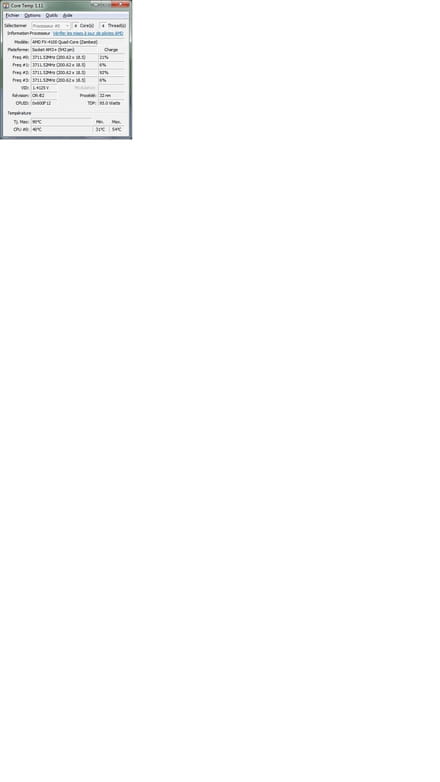

    Installe "Real Temp" ou "Coretemp" pour Monitorer la température de l'ordinateur.
    Voir à combien monte la température de l'ordinateur lors de son utilisation. Celle-ci ne doit pas dépasser les 60 degrés Celsius. Si possible joindre au message une capture d'écran du logiciel.

      j'essaie d'envoyer par un autre message une copie d'ecran

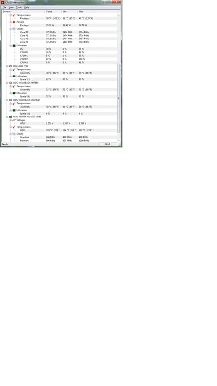

      mais j'ai CPUID HWMonitor QUI AFFICHE UNE TEMPERATURE DU GPU A 107° MAXI ET 106° MINI
      voilà j'espere que tout sera lisible
      merci encore
        tu parles de fahrenheit, c'est bon en celcius.

      1. salut je viens de faire un test occt et il semble qu'il y ait un problème avec mon gpu qui a dépassé la valeur maximale 102 au lieu de 85 donc je te remercie et vais aller sur le forum adéquate .
      2. Modérateur
        @rneptune1S'il s'éteint tout seul, il y a de forte chance que ce soit un problème matériel.
