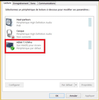

    4. Modérateur
      Le Son Intel(R) pour écrans est-il par défaut ?
      Image en exemple.

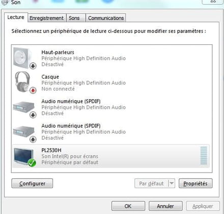

      1. J'essaye d'insérer une copie écran de ce que j'ai, j'arrive pas ... comment avez vous fait pour insérer votre image ?
        Il y a la réponse dans un post au dessus mais je vous montre ... si j'y arrive

    6. Voila
