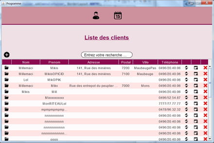

En fait j'ai un projet SWING qui fonctionne très bien et qui ressemble à cela lorsque je le lance via "Eclipse" :

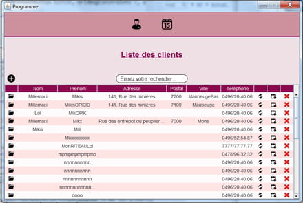

Et une fois exporter via Eclipse (export -> runnable jar file -> extract librairies....) et une fois mon jar exporté, voici à quoi le programme ressemble :
Comme on peut le voir, la JFrame n'a pas la même taille et on dirait qu'il y a un zoom.. d'où le fait que j'ai l'impression que mes icones (images) ne sont pas nettes et ne sont pas belles.. Bon, certains diront que "ça se voit pas trop" mais pour moi, ça me dérange, c'est pas top..
Avez-vous une idée de pourquoi il y a ce changement ? :(

  1. KX Messages postés 19031 Statut Modérateur 3 020
    Il n'y a pas vraiment de raison qu'il y ait des différences, à part si tu as des options supplémentaires dans ton launcher Eclipse qu'il faudrait répercuter dans ton jar, ou alors tout simplement une histoire de version de Java, car dans Eclipse tu utilises le JDK alors qu'avec un jar tu utilises la JRE et que les deux ne sont pas forcément dans la même version.

    2. KX Messages postés 19031 Statut Modérateur 3 020 > mikis69 Messages postés 174 Statut Membre
      Il faudrait déjà identifier la différence, savoir si c'est effectivement lié à Eclipse, au JRE, ou autre chose.
      En commençant par exemple, par afficher la version de Java que tu lances, ainsi que l'ensembles des options de JVM qui sont implicitement utilisées afin de repérer la différence entre tes deux programmes.

      Ceci étant dit, ton bug ressemble surtout à un mauvais dimensionnement de la fenêtre au démarrage, il faudrait peut-être juste forcer la taille de la fenêtre en reprenant celles qui te conviennent.

    4. KX Messages postés 19031 Statut Modérateur 3 020 > mikis69 Messages postés 174 Statut Membre
      La première chose flagrante quand on compare les deux c'est que tu as Eclipse en Java 1.8.0_151 et ta ligne de commande en Java 9.0.1
      Donc le problème vient de Java 9, a priori ce n'est pas un bug, c'est volontaire :
      https://bugs.openjdk.java.net/browse/JDK-8055212
      Tu peux essayer ce contournement : https://stackoverflow.com/questions/43057457/jdk-9-high-dpi-disable-for-specific-panel
      Remarque : depuis Java 8 (et donc 9 aussi), l'API officielle pour faire des applications de bureau c'est Java FX, on peut encore utiliser AWT/Swing mais il n'y aura plus d'évolutions dessus.
