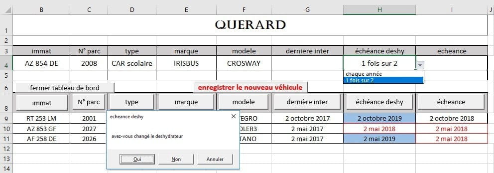

          5. Bonjour yg_be
            Ci-joint une capture d'écran qui je l’espère aidera a comprendre mon problème. (Ne tiens pas compte de la cellule liste H4, j'ai fait un montage pour faire apparaître la msgbox)
            Pour le véhicule RT 253 LM lorsque je change la date "dernière inter" apparait (grâce à f894009 la MsgBox.
            Si je clique oui, la date "échéance deshy H augmente de deux ans par rapport à ma dernière inter
            (MOIS.DECALER G9;24).
            Si je clique non, elle reste inchangée (copier,collé valeur G9).
            Même chose pour le véhicule AF 258 DE.
            Pour le véhicule AZ 853 GF "échéance deshy (H10) la formule est MOIS.DECALER(G10;12). Lorsque on change la "dernière inter" aucune MsgBox n'apparait car on ne modifie jamais cette formule c'est toujours + un an au même titre que toute les cellules de la colonne I. On fait une révision de la climatisation des véhicules chaque année, mais pour certains (cellule échéance en bleu) on change le deshy seulement une fois sur deux.
            Mon problème:dès que j'ai changé la date je suis obligé de sortir de la cellule pour la valider et donc faire apparaître la MsgBox. Pour pouvoir changer ou supprimer la formule de ma cellule "H" attenante il faut qu'elle devienne "ActiveCell". L'autre problème est que au fil des enregistrements de nouveaux véhicules, par système d'insertion de ligne, le couple G9 H9 va devenir G10 H10, puis G11 H11 etc. Donc je pensais à chaque application déterminer la nouvelle adresse de la cellule H par rapport à la cellule G que l'on vient de modifier et la sélectionner (pour la mettre en ActiveCell) et insérer ou pas ma formule. Cependant, si la formule qui se trouve déjà dedans est (MOIS.DECALER(G"";12)) un bloc If pour que l'application ne se lance pas.
            Tu trouvera mon fichier ici: N.B. le mot de passe unique pour déverrouiller la structure du Classeur et la protection de la feuille est:"juju"

          6. Bonjour yg_be,
            Je voudrais que ma cellule H attenante change de date une fois sur deux quand je saisis une date de "dernière inter". Lorsque je clique "oui" elle rajoute deux ans par rapport à la cellule G et lorsque je clique "non" elle reste à son ancienne valeur. Cependant si elle a déjà une formule ou sa valeur correspond à G + 1 an, l'application ne se lance pas, la MsgBox n'apparaît pas.

              1. Bonjour yg_be,
                Je viens d'essayer ton code, mais à force de travailler la dessus je commence à me mélanger les pinceaux. Le code de la feuille que je t'ai donné était un code d'essais. Pour "VbNo" je ne dois pas changer la couleur mais faire un copié coller valeur de la cellule "H" attenante. J'ai donc transposé (voir mon code ci dessous) mais le problème est que la formule de la cellule "H" réagi (+ 24 mois) avant que je fasse mon copié coller valeur. J'ai mis l'apostrophe devant ma modif.
                Option Explicit

                L'idée était de figer la date de la cellule "H" lorsqu'on clique NON
                Merci encore pour cette patience.
                  je propose alors ceci:
                  d'abord, ne garder des formules dans la colonne H que quand la formule est " G + 1 an"
                  dans tous les autres cas, mettre la valeur de la date, pas de formule
                  et utiliser le code suivant
                  je me demande pourquoi tu poses la question "avez-vous changé le deshydrateur": n'est-ce pas préférable de tester si le changement devait se faire cette fois-ci?
