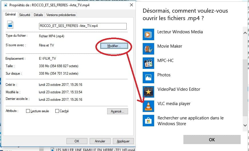

  3. ziggourat Messages postés 24624 Date d'inscription   Statut Contributeur Dernière intervention   5 342
    Clique droit sur le fichier vidéo --> Propriétés --> S'ouvre avec --> Modifier et tu choisis ton lecteur par défaut pour ce type de vidéo.
    Dans mon image, c'est sous Windows 10, mais le principe est identique sous un autre OS :
    Cordialement
