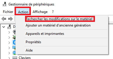

          1. je n'ai pas le bouton action pourrais tu me montrer les étapes en photos pas je n'ai pas ca :/ merci
        4. Modérateur
          Image en exemple:
