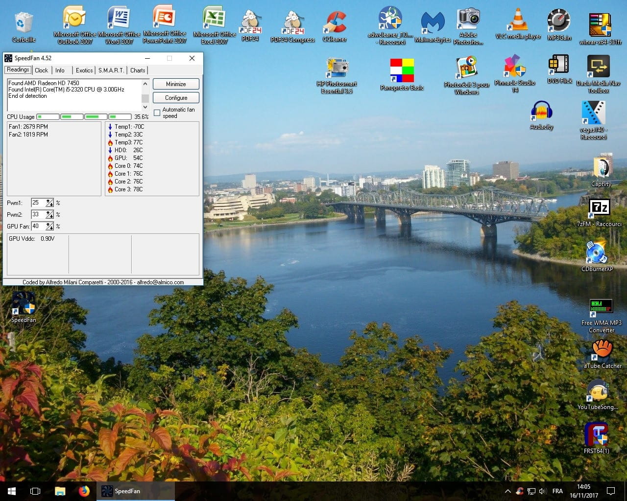

Depuis hier avec une MaJ de windows 10 le ventilo de ma tour ,tourne sans arret et
avec pas mal de bruit
Ci dessous photo du résulta avec speedfan
Si vous avez une solution je suis preneur
Cordialement

    Tu peux commencer par regarder si le processeur de ton ordinateur ne tourne pas a 100 % de sa puissance car cela serais trop mauvais !
    Ensuite si le ventilateur continue de tourner aussi vite tu peux avec speedfan le ralentir mais le ralenti pas trop quand même !
    Pour une dernière solution je te conseil d'aller dans ton BIOS pour régler ton ventilateur ou la température que tu veux que ton ordinateur dois atteindre !

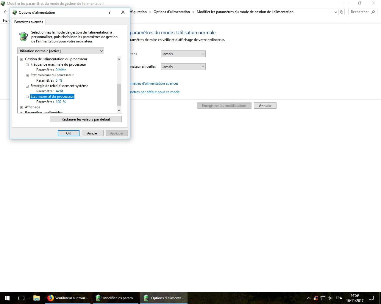

    2. @jc80Tu ouvre le gestionnaire de tache je pense tu sais le faire ? Une fois ouvert va dans performance et regarde au niveau de ton processeur si il tourne à 100 % . Si dans les performances il ne tourne pas à 100 % je te conseil de vérifier dans le panneau de configuration Windows et dans systèmes et sécurité tu cherche Option D'alimentation ( Meme sur pc fixe tu trouve ) une fois dedans clique sur "Modifier les paramètres du mode" ( mode normal normalement ) Ensuite va dans les paramètres avancer du mode et la une fenêtre v'as s'ouvrir et tu auras juste à chercher "Gestion du processeur" et dedans tu auras puissance minimal du processeur et puissance maximal tu processeur a dois de choisir la valeur en pourcentage de ton choix
      Je te conseil en minimum de 10 % et maximum 80 % hors jeu si tu joue je te conseil minimum 50 % et maximum 100 % à toi de voir !

    1. Réduit la puissance maximal de ton processeur
  3. Je l'ai passé à 90% et a première vue le ventilo s’arrête.
