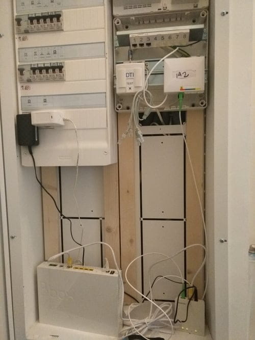

Je viens d'aménager dans un logement neuf, où des prises ethernet sont existantes dans tout l'appartement. J'ai branché ma box dans l'armoire technique, et je ne sais pas comment faire pour renvoyer le réseau internet vers la prise du salon pour connecter mon décodeur TV. J'ai essayé une connexion de ma box vers la prise ethernet correspondante dans le tableau de brassage, mais quand je connecté un câble ethernet sur la prise du salon aucune information n'est transmise au décodeur. Je ne sais pas si j'ai utilisé les bons termes pour la expliquer mon souci, mais je joins une photo à mon message pour faciliter la compréhension. Toute aide sera la bienvenue. Merci
il faut que tu rajoutes un petit câble ethernet (cordon de brassage) entre un port ethernet de ta bosque vers la prise 1,2,3 ...8 qui correspond à celle de ton salon.
il semble y avoir des étiquettes sur 1,2,3 mais on n'arrive pas à lire sur ta photo.
et ... Voili Voilou Voila !-
Bonjour, merci pour ta réponse effectivement j'ai connecté ma box via un câble ethernet vers la prise du salon, mais je ne récupère rien en connectant la prise du salon au décodeur. J'ai fait la même chose pour tester la prise de la chambre, je n'ai non plus rien capté je me dis que les prises internes ne fonctionnent peut-être pas
@ValerideJe dirais plutôt qu'elles sont mal câblées, ou plus exactement câblées par un gougnafié juste pour le téléphone.
Il faudrait les ouvrir et les recâbler correctement.
