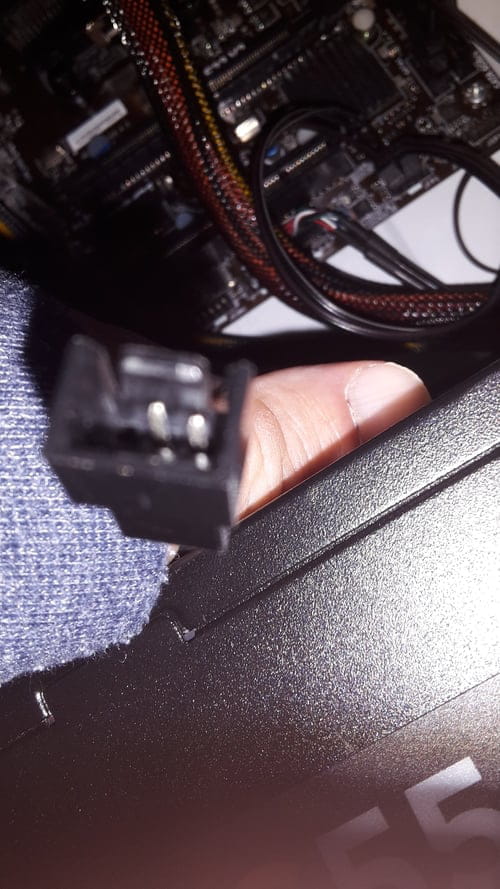

merci beaucoup pour ton enseignement. j'ai ceci :
bonsoir Papounet17000,
il y a 2 pin et un trou -

ContributeurSalut
Ca, ce sont les prises du régulateur de tension pour ventilateurs qui est branché en molex sur l'alimentation. Tu branches donc tes ventilateurs dessus et le tour est joué ;-)
merci djo pour ton intervention. Effectivement, la fiche molex était dans un cache.
Ca fonctionne à présent.
