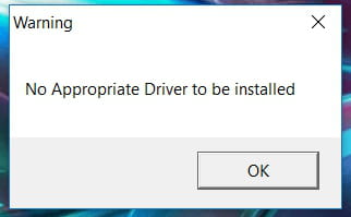

            1. https://img-19.ccm2.net/2nikBNjjMuaP30e6m2UL5n51ZyQ=/12787f2e1d834b969ed43068f9971eac/tmp/Capture.PNG
              J'installe ?
              1. re
                J'ai fait et ça m'a donné le même fichier que tu m'avais fait DL et ça m'a dit la même chose
                je pense que ta carte wifi est morte... elle n'est plus détectée
                comme je t'avais donné le même pilote que le scan de Lenovo, et que le problème est identique...
                le pilote ne veux pas s'installer car la carte wifi n'est pas reconnue (normal tu me diras), ceci même après la réinitialisation de W10
                PS:je ne pense pas qu'une installation "propre" de W10 change quelque chose à ton problème
                si tu veux à nouveau 1 connexion wifi, tu vas devoir acheter 1 cle wifi (qui se branche en USB)
