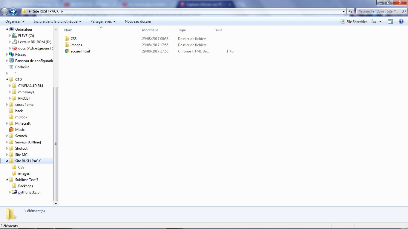

    Peux tu nous montrer le code html correspondant afin de vérifier que le lien entre ton document html et ton fichier css est correct ?
    Peux tu également nous préciser la structure de tes dossiers ? (Où sont enregistré le fichier html et le fichier image ?)

  2. Dans ton fichier style.css qui est dans le dossier CSS, pour faire un lien relatif vers l'image qui est dans le dossier image, il faut :
    - commencer par .. pour remonter d'un dossier (à partir de CSS on revient à la racine du projet)
    - puis on saisi le chemin relatif vers l'image
    Essaye comme ceci :
