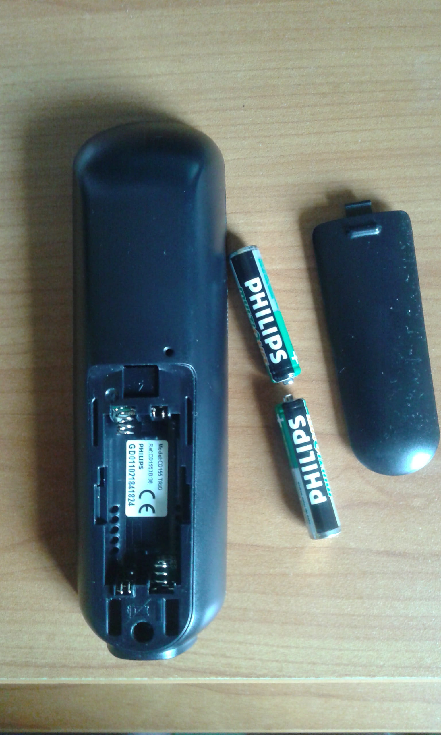

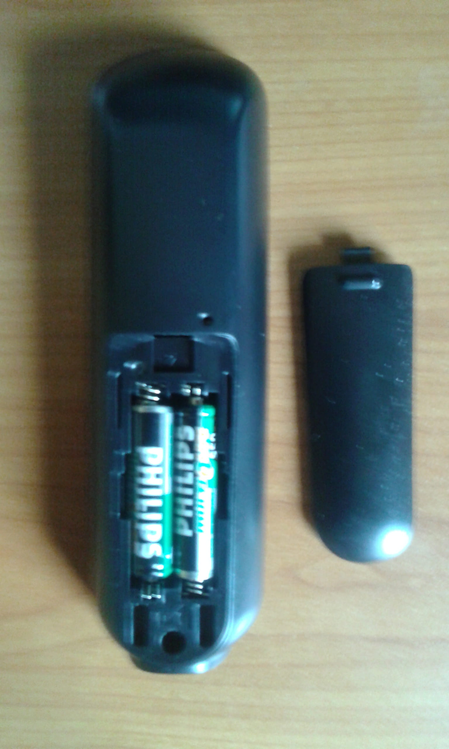

peux-tu transmettre une photo des "piles" qui étaient en place... du logement arrière du combiné trappe ouverte et "piles" otées.

ModérateurLe combiné sur la photo n'est pas un Kala 300 mais un CD155 (voir étiquette dans le logement à batteries)
et donc rien à voir
Ce que tu nommes piles sont des batteries rechargeables batteries HR AAA NiMh 550 mAh
Notice de CD155 https://www.p4c.philips.com/files/c/cd1551b_38/cd1551b_38_dfu_fra.pdf
@ baladur13.
Ah et bien autant pour moi, je ne sais pas pourquoi j'avais cette notice de Kala 300 dans mes papiers, peut être un appareil précédemment employé...? Donc les 2 batteries en place sont des rechargeables, d'où l'explication du branchement électrique....
