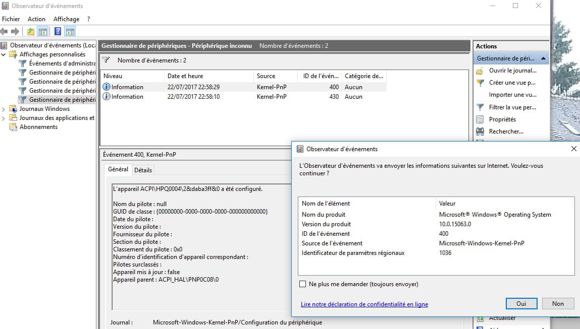

non celui la est le lecteur cd dvd rom sauf erreur. celui qui avec un conflit (triangle jaune) est dans propriété generale: périph inconnu type autres fabricant inconnu emplacement sur système compatible ACPI Microsoft.
à priori pas de pilote et pour cause.
les evenements : info le periph ACPI/HPQ0004/2&daba3ff&0 nécesite que l'installation soit poursuivie
et dans détail nom complet : autres, nom d'objet du periph physique : /device/0000001c, nom periph bios :/ _SB ACEL voilà pour tout ce qui comporte le mot "nom" sinon il y a plein de critère autres comme statut :01802400
DN_HAS_PROBLEM
DN_DISABLEABLE
DN_NT_ENUMERATOR
DN_NT_DRIVER
code problem :0000001C
état du problem: Aucun pilote compatible n'est disponible pour cet appareil.
C0000490
si tu veux autre chose dit moi la ligne souhaitée
DN_HAS_PROBLEM
DN_DISABLEABLE
DN_NT_ENUMERATOR
DN_NT_DRIVER
C0000490
installe se driver pour ton inconnue
ftp://ftp.hp.com/pub/softpaq/sp64001-64500/sp64144.exe
C est les même problème que j ai rencontré ...
( tu aurais lu mon message donné ;-)
bon en tout cas je suis reparti sur w10 avec le pc. j'ai fait des tentatives de lecture infructeuse avec un dvd et avec un cd audio j'ai juste pu avec la liste des tracks et le temps mais pas de musique pour autant. mais comme je patauge dans slacko64-6.3.2-uefi...rien d'anormal. de plus le symbol du disque est apparent puis disparait et ce aussi bien avec dvd ou cd audio. rien de probant pour moi. entre temps j'ai eu une page bleue de redemarrage..j'aime déjà beaucoup moins.
ben je n'ai que 2 mains... bref j'ai mis ton driver et effectivement le conflit est parti.. bravo . peut on savoir à quoi sert ce périph inconnu qui ne doit plus l'être, mais que je n'ai pas repéré?
