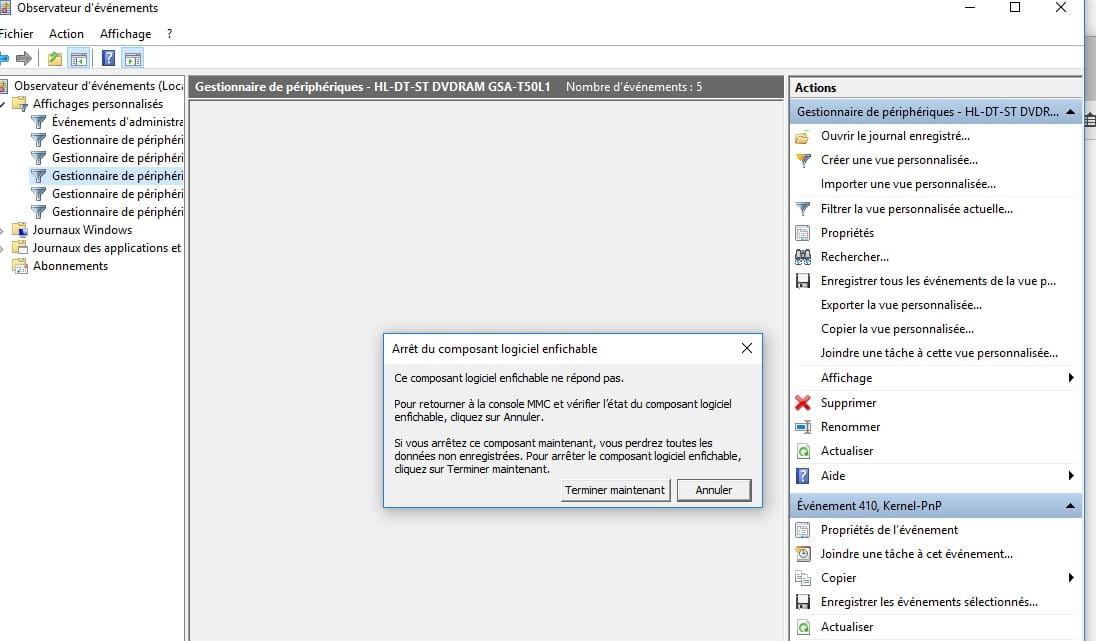

      1. gil77000 > gugu01 Messages postés 15669 Date d'inscription   Statut Contributeur Dernière intervention
        Bah va savoir si ce n'est pas autre chose...et de plus est ce celle la ou les autres...pour la page bleue c'est plus un pavé bleu sur un fond noir qui te dis qu'un problème est survenu qui oblige le pc de s'arrêter, et de charger un message pour microsoft. Cela semble moins grave que la page bleue sous vista qui te prevenait qu'un second message du genre sentait la fin du pc...
      2. gugu01 Messages postés 15669 Date d'inscription   Statut Contributeur Dernière intervention   4 703 > gil77000

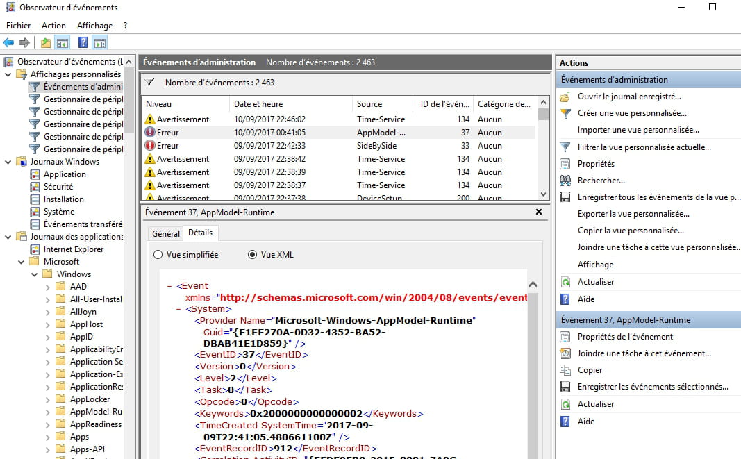

        Regarde dans le journal d événement , a quoi cela pourrait correspondre.
        Je croyais que c était au démarrage , mais la ça semble arrêter le pc.
        Voir aussi quel type d utilisation fait afficher se message.
        Peut être un essai de driver, que l on aurait mis et qui gène Windows ( après une de ces mise a jour)
        Ou rien a voir.
        Il redémarre et se met en réparation automatique ?

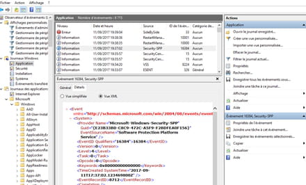

      3. gil77000 > gugu01 Messages postés 15669 Date d'inscription   Statut Contributeur Dernière intervention
        je n'ai rien repéré du tout. la dernière fois j'étais sur ma messagerie yahoo, et alors qu'aucune action de ma part, il s'est stoppé. pour les autres évènements je ne sais plus.
        je temets des copies si cela te dit quelque chose, moi cela ne me cause pas du tout.
        donne moi le chemin qui t’intéresse à moins qu'il soit possible de te transmettre quelque chose de plus complet...
        pour les essais de lecteurs ...pour l'instant il va falloir attendre jusqu'à fin septembre car loin de chez moi. je peux toujours voir chez un ami si mon lecteur ronronne ailleurs.
        ce qui me suprend est qu'il sait quand même lire des audios et des vidéos come je te l'ai dit. ce qui me fait penser qu'il n'a rien d'anormal. ce lecteur.

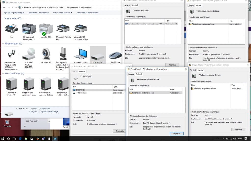

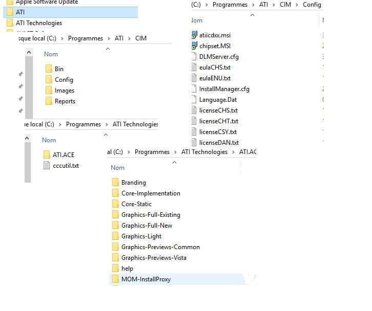

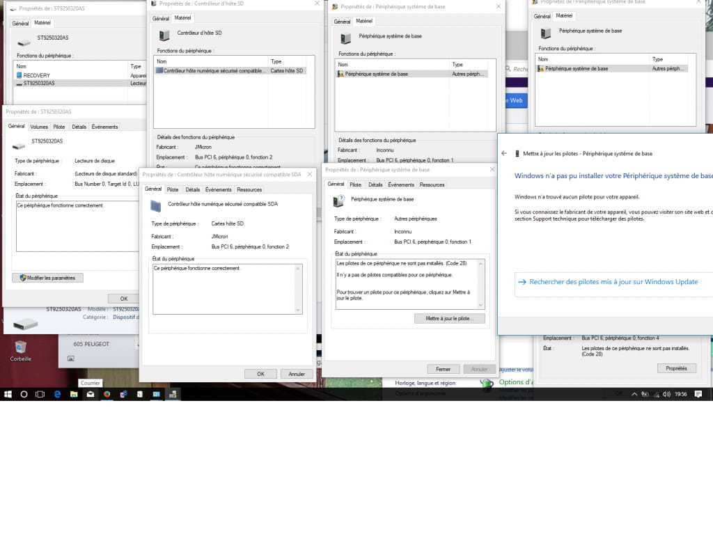

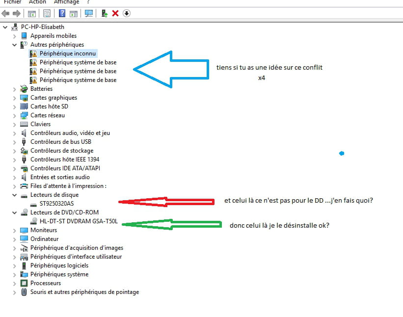

  20. gil77000 Messages postés 151 Date d'inscription   Statut Membre Dernière intervention   1
    oui on me dit qu'en fait mon pc ne peut fonctionner sur w10. en fait c'est un vista migré sur w10 via le site officiel microsoft. le lecteur a l'âge de ses artères mais il fonctionne quand même avec certain cd audio ...enfin au moins un que j'ai acheté directement a un petit artiste et donc que je suppose sans protection. bon je n'ai pas de souci avec w10 mais avec vista qui n'était plus mis à jour non seulement par MS mais également par chrome IE mozilla safari ...il n'y avait plus que avast browser mais qui a fini par me pourrir ma messagerie. bref l’obsolescence programmée. mon pc est un hp dv7 2030ef intel core duo CPU T 6400 2 fois 2.00Ghz avec 3 Go de mv et système 32 bits vista pack 2 revenu a pack 1 sans possibilité de retour à 2 suite a une réinitialisation, ce pourquoi j'ai migré sur w10 famille.
    von sinon voici quelques copies des soucis que j'ai repéré y compris ATI qui est la carte graphique à laquelle je n'ai plus accès quique jusqu'à ce jour je n'ai jamais été y jeté un œil...en fait les jeux sur pc n'est pas mon truc.
    https://img-19.ccm2.net/jOAZ-deZ5knvcAyjPNXOhhwcF1w=/30bccda288cc46adbc203bdff5f09882/ccm-ugc/Sans_titre.png
    https://img-19.ccm2.net/HoxiAS441wCC1b8m19740TW2zr4=/4e1f63411c274d2fabf725c2e9063e6f/ccm-ugc/sans-titre-52ddbad.png
    https://img-19.ccm2.net/-PIfWGruGyzjFTWQRNAbm_b8ZjQ=/79d73f224bec40bcbce808533ba784b6/ccm-ugc/doc1-52dddc7.png
    https://img-19.ccm2.net/pcOukNXk4TVM1XudliDb00apoxE=/f34aa14713ba435c9fe9a8a2abd64e45/ccm-ugc/doc2-52dddd9.png
