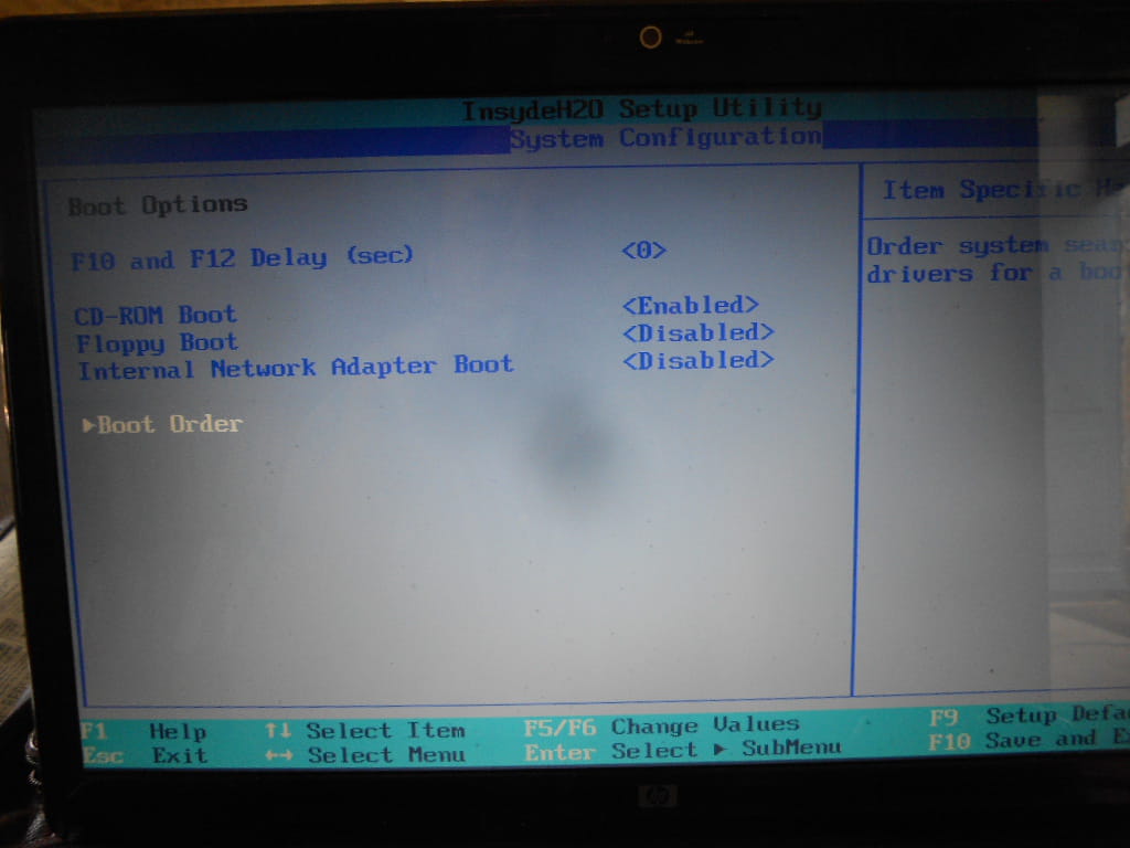

rien d'affiché mais c'est F10
derrière lequel
il y a
MAIN, SECURITY, DIAG, SYSTEM CONFIG
je prends le dernier
il y a CDROM BOOT enabled
FLOPPY BOOT disabled
INTERNAL NETWORK disabled
à part BOOT ORDER que j'ouvre et derrière
NOTEBOOK HARD DRIVE
Internal CD/DVDROM drive
USB Diskette ou KEY USB HARDISK
USB CD/DVD ROM Drive
USB Floppy
NETBOOK ADAPTER
à priori je prends USB Diskette ou KEY USB HARDISK
pour confirmation merci

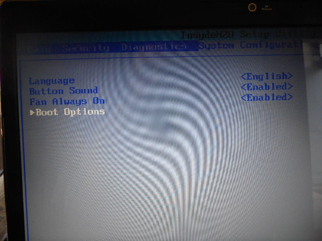

dans l'ordre
la 1
https://img-19.ccm2.net/f96nCiHrUqAQLqHdbLb06GAHxPI=/52544ff467c54a8cb110e03422b4f6c7/ccm-ugc/1.JPG
la 2
https://img-19.ccm2.net/s4f6syWZtJmm-vd6N1ZBwInf4qI=/fd5595d092234b02bc4eb94035ae1b7f/ccm-ugc/2.JPG
la 3
https://img-19.ccm2.net/GV0kPUaLWaB4WfKiATVLjB8IiWU=/0b6b9c0604e84e7e91e4bebcc46329e6/ccm-ugc/3.JPG
et je fais passé note boot hard drive en dessous de USB DISKETTE car le programme est sur une clef USB . donc la fois suivante si je ne mets pas de clef USB ou un cdrom le pc demarrera comme d'habitude sur le DD.

Oui, c'est ça, j'ai regardé l'ordre du boot, c'est bien ça aussi
Sur la deuxième image, "F10 and F12 delay" tu pourrais mettre 5 à la place du Zéro... ça te donnerai 5 secondes de marge à la mise sous tension...
Et je crois bien que si tu appuie sur la touche F12, elle te propose plusieurs options de Boot, sans avoir à rentrer dans le BIOS.
Ce n'est pas une obligation... c'est seulement du confort...!
N'oublie pas d'enregistrer en sortant (F10 je crois)
Maintenant, tu devrais etre bon... pour booter avec ta clé.
bonjour,
je n'ai pas oublié mais comme j'étais en déplacement, j'ai laissé de coté le chargement de linux qui est prêt sur la clef. je redoute de bloquer le pc et donc je me réserve la possibilité de prendre le temps. de plus j'ai fait une mauvaise manip lorsque avast m'a proposé la maj de itunes que j'ai bêtement accepté. du coup je n'arrive plus à remettre la version 9.0.0.70 qui fonctionnait bien sous w10 juste avant la maj mais qui me fait une erreur 7 (windows127) en précisant que le point d'entrée de procédure JSObjectCallAsConstructor introuvable c:program files/itunes//itunes.dll. j'ai fait des réparations des desinstallations des rechargements du setup sur des sites différents ...rien y fait, toujours le même message.
j'ai tenté de revenir en arrière et j'ai pu charger jusqu'à la version 82.1.6 qui fonctionne presque bien sauf que j'ai systématiquement le message qu'il faut que je retire le contrôle de compatibilité dans itunes.exe. là aussi je ne peux accéder aux fichiers de itunes.exe. bref je tourne en rond depuis hier .
bien j'y suis enfin arrivé. la solution est toujours toute bête mais faut tomber dessus et le bon onglet. bref il était fait pour être compatible avec W7 qu'il faut désactiver dans propriété de itunes.exe/compatibilité dans c/programme files/itunes...enfin je ne dis pas cela pour toi qui probablement connaissais la réponse mais pour l'infortuné qui viendrait ici en recherche d'une réponse.
je ne sais même pas pourquoi il y a ce dispositif qui finalement ne sert qu'à bloquer l'utilisateur.
du coup je vais voir le reste
