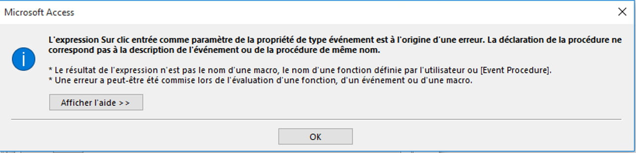

Quand je retire les crochets, ça fait la même chose quand je déclenche la macro sur l'événement BeforeUpdate par contre, sur OnClick, ça affiche le message d'erreur suivant:
https://img-19.ccm2.net/m2acQTUts4pPQ5R1OOFjmX53Tvc=/fc82b560ade340e5940f4a16aa614ced/ccm-ugc/rreur_BDD_projet_ceinture_forestiere.png
Est-ce que quelqu'un s'y connaîtrait un peu mieux que moi en VBA et saurait trouver l'erreur svp ?

    1. Non j'ai un message d'erreur "Erreur de compilation: instruction incorrecte dans une procédure"
      Private Sub num_comptage_Click()
      Option Explicit
      If ([plantation].Value = True) Then
      [num_comptage].Value = 0
      Else
      [num_comptage].Value = 1
      End If
      End Sub
      La première ligne est mise avec un fond jaune au texte.

    3. @yg_beimpossible d'attribuer une valeur à cet objet (erreur d'exécution 2448)

    5. C'est le message d'erreur qui apparaît quand je met option explicit sur la ligne avant Private Sub num_comptage_Click()
