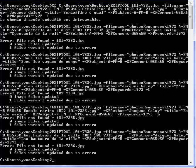

Dans ton message d'hier à 15:10, tu as joint 2 images ; pour la première,
la commande CD aurait dû être seulement : CD C:\Users\yves\Desktop
Tout ce que tu as ajouté à droite => erreur : "Le chemin d'accès spécifié
est introuvable." ; donc comme ça n'a pas été dans le bon répertoire,
ça ne peut pas trouver tes images : "Error: File not found - xxx.jpg".
De plus, tes commandes qui sont après la commande CD lancent
le programme EXIFTOOL avec le fichier de l'image xxx.jpg et aussi
plusieurs commutateurs ; mais attention, les commutateurs DOS
sont avec « / », pas « - » ! (il me semble que c'est avec UNIX que
les commutateurs sont des « - ») => -filename doit être remplacé
par /filename ; -XPAuthor par /XPAuthor ; -title par /title ; etc... ;
bien sûr, mêmes remarques pour ta deuxième image.

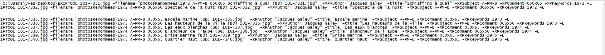

2-le copier/coller dans le fichier "renommageCommande.cmd" donne ceci:
'C:\Users\yves\Desktop\renommageCommande.cmd' n'est pas reconnu en tant que commande interne ou externe, un programme exécutable ou un fichier de commandes.
C:\Users\yves\Documents>

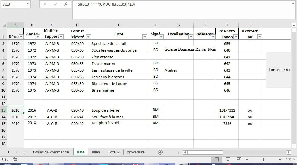

ma formule de renommage :
(=SI(liste!J2="oui";CONCATENER("EXIFTOOL ";liste!I2;".jpg -filename=""photosRenommees\";liste!B2;" ";liste!C2;" ";liste!D2;" ";liste!E2;" ";liste!F2;" ";".jpg"" ";" -XPAuthor=""Jacques Galey""";" -title=""";liste!E2;"""";" -XPSubject=";liste!C2;" -XPComment=";liste!D2; " -XPKeywords=";liste!B2;" -L");"")

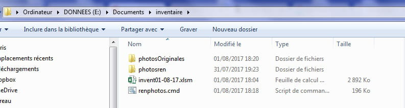

ivgu19 Auteur@danyBonjour dany,
réponses:
1- A partir de maintenant, le chemin est : "ordinateur>YG_TOSHIBA>MesDocuments>Suivi_France>photosOriginales"
Par la suite, elles seront sur 1 autre PC et le chemin sera du genre "ordinateur>data(E)>inventaire>photosOriginales"
2-l'emplacement du dossier "renphoto.cmd" est dans le dossier photosOriginales (cette commande faisant partie intégrante du dossier photosOriginales)

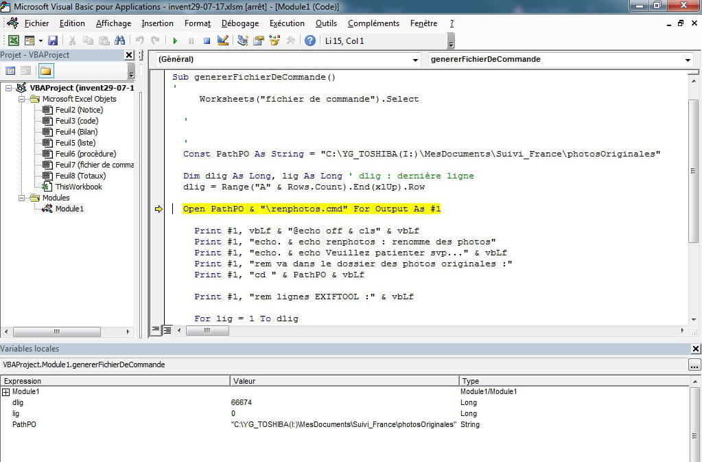

dany@ivgu19
Bonjour Yves,
⚠ Le séparateur de répertoires n'est pas ">", c'est : "\".
Le début des 2 chemins n'est pas vraiment clair : "ordinateur\YG_TOSHIBA" et
"ordinateur" ? si c'est pour des chemins réseaux, je te laisse faire les modifs.
Finalement, pour le nom du fichier de commande, c'est mieux au pluriel :
renphotos.cmd ; code VBA avec des chemins non réseaux :
Option Explicit Sub genererFichierDeCommande() Worksheets("fichier de commande").Select ' ' PathPO : chemin du dossier photosOriginales ' ' a) dossier ultérieur : ' Const PathPO As String = "C:\Users\User X\Documents\data(E)\inventaire\photosOriginales" ' ' b) dossier actuel : ' Const PathPO As String = "C:\Users\yves\Documents\Suivi_France\photosOriginales" Dim dlig As Long, lig As Long ' dlig : dernière ligne dlig = Range("A" & Rows.Count).End(xlUp).Row Open PathPO & "\renphotos.cmd" For Output As #1 Print #1, vbLf & "@echo off & cls" & vbLf Print #1, "echo. & echo renphotos : renomme des photos" Print #1, "echo. & echo Veuillez patienter svp..." & vbLf Print #1, "rem va dans le dossier des photos originales :" Print #1, "cd " & PathPO & vbLf Print #1, "rem lignes EXIFTOOL :" & vbLf For lig = 1 To dlig Print #1, Cells(lig, 1) & vbLf Next lig Print #1, "echo Travail fini !" Close #1 Shell "CMD /K " & PathPO & "\renphotos.cmd", 1 End Sub

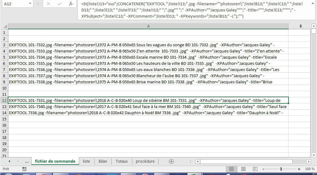

Ce code suppose que sur ta feuille "fichier de commande", colonne A,
des lignes 1 à dernière (détectée automatiquement), chaque cellule
contient une ligne entière : EXIFTOOL nomphoto.jpg -filename=...
Pour une ligne donnée, c'est bien dommage que le tout soit dans une
seule cellule ! pour ta ligne 1, ça aurait été mieux ainsi (en ligne) :
A1 : 101-7331
B1 : 1972 A-PM-B
C1 : 050×65
D1 : Schiaffino Ó quai (BD)

ivgu19 AuteurBonsoir dany,
mise à part le chemin que j'ai adapté le pas à pas renvoi "nom incorrect"
https://img-19.ccm2.net/cubcac5GKVxC1okJ2UZv-57UA-k=/01a7ccc0690b4628b6183db308cb55f4/ccm-ugc/erreur_52.jpg-
dany
Bonsoir Yves,
J'ai testé mon code VBA avant de le poster, donc je sais qu'il marche bien ;
si ça plante ça vient de ton adaptation ; d'ailleurs, quand j'ai vu sur ta copie
d'écran la ligne jaune, je me suis dit « ça ne peut venir que de ton PathPO »
et quand je regarde plus haut, je vois tout de suite ce que tu as mis :
"C:\YG_TOSHIBA (I:)\Mesdocuments\Suivi_France\photosOriginales"
Essaye plutôt un de ceux-là :
"C:\YG_TOSHIBA\Mes documents\Suivi_France\photosOriginales"
"C:\YG_TOSHIBA\Mesdocuments\Suivi_France\photosOriginales"
"C:\YG_TOSHIBA\Documents\Suivi_France\photosOriginales"
Pas de dossier Users ? comme avec : C:\Users\yves\Documents\...

le code se déroule sans problème avec me semble-t-il l'oubli de créer le dossier "photosren" pour y mettre les photos renommées.
Error: File not found - 101-7333.jpg
0 image files updated
1 files weren't updated due to errors
Error: File not found - 101-7334.jpg
Travail fini !
Qu'en penses-tu-
dany
Hello, Yves,
⚠ "Error: File not found - 101-7333.jpg" et "Error: File not found - 101-7334.jpg"
signifient que pour tes photos originales, tu n'as pas mis le bon chemin !
Error: File not found = Erreur: Fichier non trouvé
=> ça ne trouve pas : 101-7333.jpg ; 101-7334.jpg
À moins que ce soit juste que tes fichiers "101-7333.jpg" et "101-7334.jpg"
ne soient pas dans ton dossier des photosOriginales ; mais dans ce cas,
c'est à toi de les y mettre, ou de bien indiquer les bons fichiers *.jpg dans
ton classeur Excel, feuille "fichier de commande", colonne A.
Dossier que tu as choisis pour :
a) tes photos originales : C:\Users\yves\Documents\photosOriginales
b) tes photos renommées : C:\Users\yves\Documents\photosren
Merci de confirmer les deux.
Si oui, PathPO : "C:\Users\yves\Documents"
Mais tu ne préfères pas :
C:\Users\yves\Documents\Suivi_France\photosren
Si oui, PathPO : "C:\Users\yves\Documents\Suivi_France"
Mais tu as peut-être laissé tomber "Suivi_France" ?
C'est mieux de créer d'abord manuellement le dossier photosren
car ce sera fait une fois pour toutes, et surtout, c'est inutile de
créer ce dossier à chaque fois que renphotos.cmd est exécuté !
À te lire.
la soirée d'hier et ce jour pour essayer de mettre les fichiers renommés dans le dossier photosren sans résultat.j'ai lu et relu tes notes ainsi que Error: File not found où je détecte (un tiret + un espace) qui semble pas très catholique devant le n° photo ?
résultat DOS:
Error: File not found - 101-7331.jpg
Warning: FileName encoding not specified - 101-7331.jpg
Travail fini !
c/c de mon image: 101-7331.JPG
le code= c/c du 30-07 à 18:05
avec ce chemin = "E:\Documents\inventaire"
https://img-19.ccm2.net/_PZfSqOhB5kuKOPhjo2PITRHUKw=/03b59daa91bc4d389e472a3a923b40e5/ccm-ugc/chemin.jpg
peut-être dans la formule renommage: c/c du 29-07 à 23:08 avec"-"
=SI(liste!J2="oui";CONCATENER("EXIFTOOL ";liste!I2;".jpg -filename=""photosren\";liste!B2;" ";liste!C2;" ";liste!D2;" ";liste!E2;" ";liste!F2;" ";liste!I2;" ";".jpg"" ";" -XPAuthor=""Jacques Galey""";" -title=""";liste!E2;"""";" -XPSubject=";liste!C2;" -XPComment=";liste!D2; " -XPKeywords=";liste!B2;" -L");"")

ivgu19 AuteurBonjour dany,
Impr écran "liste" (bidon)
L'utilisateur doit saisir dans une ligne vide (col I) le n° de photo puis les informations correspondantes (col B:F).
La décade se remplit automatiquement
=SI(B13="";"";GAUCHE(B13;3)*10))
si informations correctes , l'utilisateur saisit en col J "oui" pour afficher la formule corresondante dans le fichier de commande (par la suite, ce fichier est masqué pour éviter une mauvaise manip)
Impr écran "fichier de commande"
on voit que les nouvelles lignes ont été prises en compte.
le codage doit renommer et copier dans le dossier "photosren" les nouvelles photos de l'inventaire.
(réponse au 1)
il n'y a pas d'en têtes. (bien sur on peut ajouter une ligne d'en têtes pour qu'à la ligne 2 de "liste" corresponde la ligne 2 de "fichier de commande".
(réponse au 2) actuellement j'ai en A1 la formule ci dessous
=SI(liste!J13="oui";CONCATENER("EXIFTOOL ";liste!I13;".jpg -filename=""photosren\";liste!B13;" ";liste!C13;" ";liste!D13;" ";liste!E13;" ";liste!F13;" ";liste!I13;" ";".jpg"" ";" -XPAuthor=""Jacques Galey""";" -title=""";liste!E13;"""";" -XPSubject=";liste!C13;" -XPComment=";liste!D13; " -XPKeywords=";liste!B13;" -L");"")
Par la suite, l'idéal serait de les dispatcher dans des dossiers décades (en remplacement du dossier "photosren" (1970;.....; 2010) en indiquant le nb de photos renommées.
Je pense que les Impr écran parlent mieux que mon bla bla d'hier.

Pour ta copie d'écran de la feuille "liste" :
1) La ligne d'en-têtes est la ligne 1 : "Décade", "Année", etc...
tu as activé le mode "Filtre automatique", attention : ce filtre te donne les
résultats pour un tableau dont la dernière ligne précède une ligne vide :
le filtre "pense" donc que ton tableau se termine à la ligne n° 10 et ne
prendra pas en compte tes lignes 13 à 15 ; la ligne 2 est masquée, et je
pense qu'elle est vide => ton filtre ne "vois" même pas les lignes 3 à10 !
quand on utilise un filtre, il ne doit y avoir aucune ligne vide entre les
lignes de données ; à rectifier => ta 1ère ligne de données sera la 2.
2) Pour la décade : il n'y a pas besoin de faire de calcul dessus, donc
je propose cette formule en A2 (à tirer vers le bas) :
=SI(B2="";"";GAUCHE(B2;3) & "0")
Ta feuille "fichier de commande" est inutile : c'est bien mieux de s'en passer !
Tu peux la supprimer, car le code VBA ne s'en sert pas : il s'occupe de la

Dans un de tes messages précédents, il y avait une copie d'écran qui montrait
que EXIFTOOL marque parfois des erreurs (= Errors) ou des avertissements
(= Warning) ; j'ai eu du mal à faire en sorte qu'ils ne se produisent pas ; et tu
pourras voir que parfois il n'y en a aucun, d'autres fois ça arrive quand même.
J'ai compris d'où ça vient, mais avant de te le dire, j'aimerai voir si tu arrives
à trouver l'origine du problème ; si tu trouves, chapeau ! car c'est très subtil,
et il faut bien comprendre le mécanisme qui aboutit à l'erreur.

Tu as écris : « Si toutefois je dois changer le renommage des photos (par ex
ne pas prendre en compte la col F ou I) que deviendrait le code ? » ; pour la
colonne F « Signé », son contenu est juste mis comme info supplémentaire
dans le nouveau nom de la photo, entre 2 parenthèses rajoutées :
chn = chn & "(" & .Offset(, 4) & ") " & Photo
donc pour l'enlever : chn = chn & Photo
ou mieux encore, compte tenu du contexte : supprimer toute la ligne
précédente et ajouter Photo sur la ligne suivante, comme ceci :
LPhoto = "photosRen\" & DC & "\" & chn & Photo
Pour la colonne I « N° Photo Canon », n'oublie pas que son contenu sert
de base pour le nom de la photo originale ! exemple : I12 = "101-7340"
=> photo originale de nom "101-7340(.jpg)".
Si tu ne veux plus te servir de I, que veux-tu faire à la place ? prendre
E « Titre » => photo originale : "Seul face à la mer(.jpg)" ? dans ce cas,
le renommage servirait seulement à rajouter des infos au début et
à droite pour obtenir le même nom actuel, avec ou sans "(BD)" ;
mais peut-être voudrais-tu faire autre chose ?

1) Tu dois te placer dans ton dossier : E:\Documents\inventaire
2) Lance Excel, et ouvre le fichier "inventaire" du dossier ci-dessus.
3) Ctrl e : exécute la macro => la photo "101-7340(.jpg)" est copiée dans
E:\Documents\inventaire\photosRen\2010 sous son nouveau nom :
"A-C-B 020x41 Seul face à la mer (BM) 101-7340(.jpg)"
À propos, c'est mieux de garder le dossier photosRen => 2 avantages :
a) sans ce dossier, tes dossiers décades seraient alors dans le dossier
"inventaire", et quand tu en auras beaucoup, "Inventaire.xlsm" et
"renphotos.cmd" se retrouveront tout à la fin ; et si un utilisateur
veut supprimer un dossier décade dont il ne veut plus, imagine
qu'il sélectionne par erreur "Inventaire.xlsm" ! :(
b) la taille du dossier photosRen te donne la place occupée sur E:
pour toutes les photos renommées (de toutes les décades), et
cela sans inclure la taille des fichiers du dossier "inventaire".
Réponse à la question mystère :
1) Messages d'erreur, tels que « Error: File not found - 101-7332.jpg » :
ça signifie que EXIFTOOL n'a pas trouvé le fichier de la photo originale
=> solution : dans renphotos.cmd, avant de lancer EXIFTOOL, ajouter
un test d'existence du fichier : si le fichier de la photo originale existe,
faire le travail de renommage, sinon, on affiche "Photo non trouvée".
2) Si le fichier de la photo renommée existe déjà dans le dossier de
la décade de destination, EXIFTOOL met un message d'erreur avec
"already exist" (= déjà existant) => solution : dans renphotos.cmd,
avant de lancer EXIFTOOL, ajouter un test d'existence du fichier
destination : si non présent, lancer EXIFTOOL ; sinon, on affiche
"Photo existe déjà".
C'est là où j'ai découvert la complication dont je t'avais parlé : malgré ce test
d'existence du fichier de destination, parfois, EXIFTOOL continuait d'afficher
le message « already exist » ! :(
Je me suis rendu compte que ça arrivait pour les fichiers dont le nom comporte
des lettres accentuées, comme « Seul face à la mer », ou « Dauphin à Noël » ;
or EXIFTOOL est un logiciel anglais, et dans l'alphabet anglais, il n'y a aucune
lettre accentuée ; c'est pour ça qu'EXIFTOOL affiche ce genre de message :
« Warning : FileName encoding not specified - 638.jpg » ; mais pas seulement :
il a copié le fichier image sous un nom dont il a changé automatiquement les
lettres non reconnues ! voilà pourquoi mon test d'existence du fichier échouait,
et pourquoi tu as eu un nom tel que "Schiaffino Ó quai (BD)" ; j'ai failli écrire :
« dans ce cas, la seule solution est de trouver une version française du logiciel
EXIFTOOL (s'il en existe) ».
Mais en examinant plus attentivement les divers paramètres d'EXIFTOOL,
j'ai vu le paramètre -charset qui permet d'indiquer ce qu'il faut, mais aussi
à condition que pour la fenêtre DOS, la page de code soit la N° 1252 ;
donc pour régler le problème, 2 choses : a) dans la sub Début() :
Print #1, vbLf & "@echo off & cls & (chcp 1252 > nul) & echo."
Le "> nul" est pour éviter l'affichage de ce message :
"Page de codes activée : 1252".
b) dans la sub CorpsRP(), fin de la ligne EXIFTOOL : au lieu de juste " -L" :
" -L -charset filename=utf8".
Conséquence : les lettres accentuées sont reconnues => y'a plus de message
« Warning ... » et y'a plus de transformation automatique comme à en Ó =>
le test d'existence du fichier de destination n'échoue plus => pas de message
d'erreur "already exist" ; fin d'la réaction en chaîne type « boule de neige ».
rappel : j't'avais bien dit qu'c'était très subtil ! ;)
Dis-moi si tu as trouvé ou non tes images renommées dans le dossier
Décade de destination ; n'oublie pas qu'il faut "oui" en colonne J !
Je te rappelle que je les ai bien, dans les dossiers "1970" et "2010".

Pour ton problème de chemin, tu as raison : il faudrait adapter PathInv ;
mais ta copie d'écran est trop minuscule, même en utilisant la loupe
de Windows ! et pas de zoom direct sur l'image non plus. :(
Cependant, ton chemin devrait être celui-ci (ou très proche) :
Const PathInv As String = "C:\Users\Yves\Documents\inventaire\"
Si ça résout ton problème, n'oublie pas de m'en informer. ;)

que peux-tu dire sur le renphotos.cmd fichier ci joint
.cmd reconnait les 3 décades des 3 photos
.cmd reconnait les 2 premières mais pas IMG_5028.jpg (normal elle n'existe pas)
peut être un souci sur EXIFTOOL? c'est le seul élément ajouté hormis le dossier Inventaire dans ce pc.
peut-être win 10
et certainement tu auras une suggestion de recherche

La constante PathInv est définie correctement : ok ; mais ensuite, je ne vois
pas bien ce que tu demandes :
a) Les 3 décades 1950, 1960, 1970 ont été reconnues, donc les répertoires
correspondants ont bien été créés.
b) Les 2 photos IMG_4026.jpg et IMG_4027.jpg ont été bien reconnues :
normal, puisqu'elles existent bien.
c) La photo IMG_5028.jpg n'a pas été trouvée : normal aussi puisqu'elle
n'existe pas, ce que tu as confirmé.
Alors quel est au juste ton problème ? mais je crois l'avoir deviné :
regarde les 4 dernières lignes de ta dernière copie d'écran ; il y a :
echo - Photo non trouv,e : IMG_5028.jpg
echo.
echo 1 photo non trouv,e
echo 2 photos renomm,es
Les lettre « é » apparaissent ainsi : « , » => c'est encore un problème
d'accents ; ça doit être dû à une différence de pages de codes entre
Windows 7 et Windows 10 ; ou à une différence de codes caractères
code ascii / code Windows ; comme je n'ai pas Windows 10, je ne
peux pas faire de tests puis corriger, mais cherche de ces 2 côtés.
Peut-être que pour Windows 10, la page de code à utiliser est 1250
au lieu de 1252 ? si oui, essaye avec cette ligne :
@echo off & cls & (chcp 1250 > nul) & echo.

1) chcp=850 (au lieu de 1252) a résolu le problème des accents : ok
2) Dans ton message d'hier à 14:53, tu as écrit :
Const PathInv As String = "C:\Users\ygu\Inventaire\"
Donc mon chemin est bon
Mais selon le problème que tu décris, ne serait-ce pas plutôt :
sur ton PC avec Windows 10, et sur ton PC portable un de ceux-ci :
Const PathInv As String = "C:\Users\ygvu\Inventaire\"
ou :
Const PathInv As String = "C:\Users\yves\Inventaire\"
3) C'est inutile de copier / coller un ancien lien : il était valable du 10/08/2017
au 15/08/2017 => le fichier n'est plus disponible depuis le 16 août. ;)
nouveau lien stp, sauf si ce qui précède a déjà résolu le problème.
Et si c'est bien l'ancien fichier auquel je pense, il devait y avoir :
Const PathInv As String = "E:\Documents\inventaire\" =>
c'est sur ta clé USB ou un disque dur externe, pas sur C:
Si ces infos n'ont pas résolu ton problème, joins ton fichier Excel actuel
et aussi ton fichier renphotos.cmd (celui qui cause le problème).
A+

Bonjour Yves,
Remplace NBVAL(I2:IdLig) par NBVAL(Range("I2:I" & dLig)
idem pour les autres =>
NBVAL(Range("I2:I" & dLig)-((NB.SI(Range("I2:I" & dLig);"en attente")+(NB.SI(Range("I2:I" & dLig);"renommée")))) = NBVAL(Range("J2:J" & dLig))
Pour le tri, c'est avec .Sort (regarde l'aide VBA correspondante).
