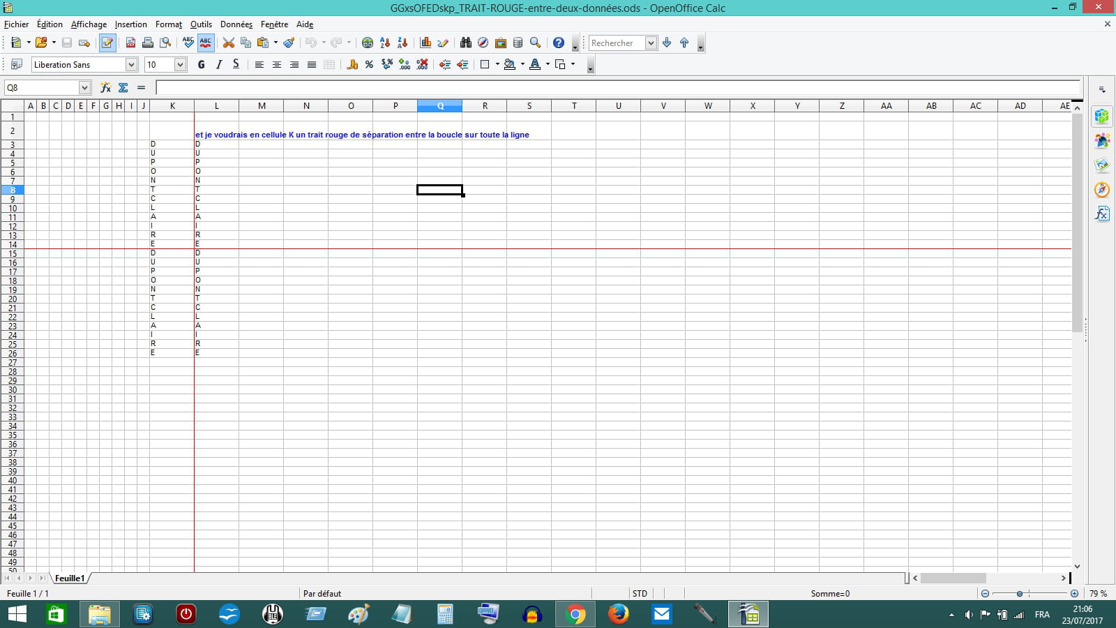

Bonjour, Bonjour,
Est ce que c'est possible avec le MFC de mettre une bordure rouge après une données sur toute la ligne.
Par exemple
Cellule K
D
U
P
O
N
T
C
L
A
I
R
E LA cellule d'en dessus recommence la série.
D C'est dans cette cellule que je voudrais une bordure Haut en rouge mais
U sur toute la ligne des cellules A,B,C,D,E,F,G,H,I,J, K, L M, N
P
O
N
T
C
L
A
I
R
E

Comme cela ?
https://img-19.ccm2.net/jk0L_QB0t4WvpCQyKaP6iIqOLKE=/866f9f8aafe84da19c5fdb0ba6b8f5a1/ccm-ugc/openoffice.png
Si oui :
http://www.cjoint.com/c/GGxtneun8JT -
Comme ceci ?
https://img-19.ccm2.net/xahfpm154U-N1QKy6hjG2pWf-5Q=/3ec7af0a5ac14accb6cafe128ccdbb3e/ccm-ugc/openoffice2.png
ps: pour la bordure j'ai sélectionné la colonne K et utilisé les outils en bleu. -
