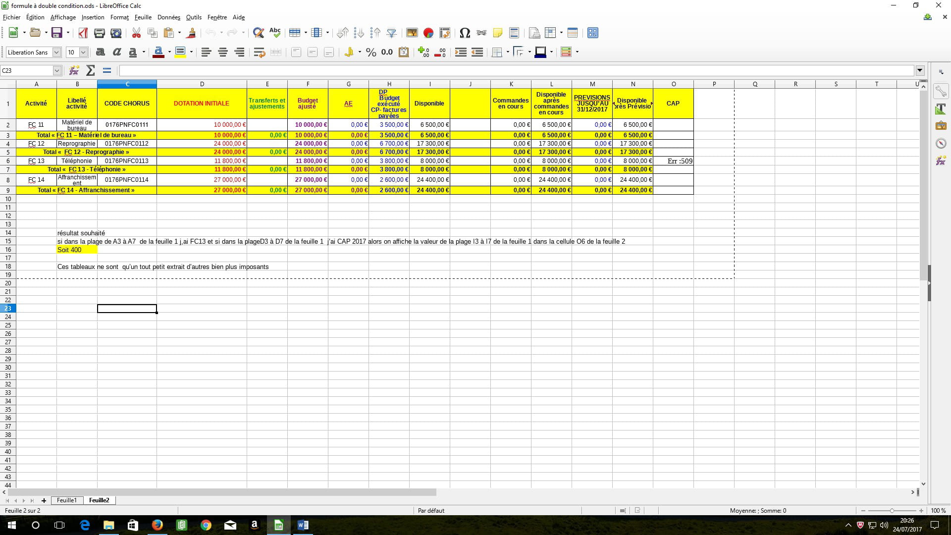

Je ne parviens pas à réaliser ma formule de calcul sur un tableau sous libre office calc.
Voici une image du tableau
Je souhaite afficher dans une cellule le résultat de ma requête de type si dans une plage donnée j'ai telle valeur et si dans une autre plage j,ai telle autre valeur alors la cellule affiche une donnée située dans telle autre plage.
Merci de me dire ce qui ne va pas dans ma formule
=SI(A3:A7;FC13;SI(D3:D7;CAP 2017;I3:I7;0)) ou me donner une solution.
Dans l'attente de vos réponses
Bien cordialement

    Bonsoir
    en Feuille2 O6
    =SOMMEPROD(Feuille1.A3:A7="FC13";Feuille1.D3:D7="CAP 2017";Feuille1.I3:I7)
    Attention aux données avec ou sans espace pour faire référence aux cellules.
    La formule pourrait être :
    =SOMMEPROD(Feuille1.A3:A7=A6;Feuille1.D3:D7="CAP 2017";Feuille1.I3:I7)
    avec FC13 en feuille 2 A6
    Si besoin recopier, penser aux références absolues avec les $
    =SOMMEPROD(Feuille1.$A$3:$A$7=A6;Feuille1.$D$3:$D$7="CAP 2017";Feuille1.$I$3:$I$7)
    1. soleil1105 Messages postés 4 Statut Membre
      La formule fonctione parfaitement.
      Merci beaucoup pour votre aide

    Désolée mais on ne voit pas la 1 ere colonne de ton tableau

  3. yclik Messages postés 3882 Date d'inscription   Statut Membre Dernière intervention   1 613
    bonjour
    mettre un exemple sur cjoint et coller le lien.
    On ne sait pas si les valeurs recherchées dans les eux colonnes sont sur la même ligne.
    une photo d'écran est encore mois facile à comprendre qu'une copie d'écran
    (Touche Imp Ecran et coller dans un logiciel photo ou paint)
      Merci pour vos réponses . Je n'ai pas trop l'habitude de ces démarches
      Voici le lien démandé
      https://www.cjoint.com/c/GGyrK4ykElP
      Dans l'espoir d'une solution
      Merci d'avance
