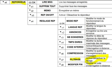

J'aimerai savoir s'il est possible sur ce modèle de téléphone (Logicom LUNA 255T) d'arrêter le haut parleur pendant l'enregistrement des messages vocaux reçus.
C'est quand même gênant quand quelqu'un appelle, que son message soit entendu par tout le monde alors que je ne suis pas dans la pièce (il m'est arrivé d'aller aux toilettes et mes invités entendent un message très personnel laissé sur mon répondeur !!!).

ModérateurBonjour,
A priori pour supprimer l'écoute du message pendant l'enregistrement de la conversation il faut supprimer la fonction "Filtrage" qui permet de décrocher si lon le veut (ou pas) à l'écoute du message qu'est en train de laisser un correspondant.
La notice n'aborde pas le sujet mais cela existe dans les menus
Extrait de la page 16 de la notice :
La notice : https://fc.darty.com/notices/DOCUMENTATION/2016/22/4233115_NOTCOMP.pdf
