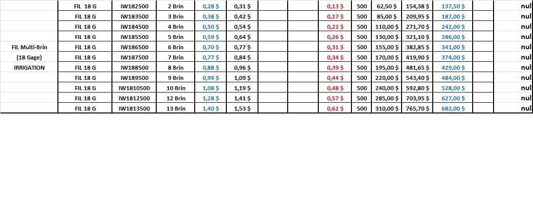

                  mais oui tu a bien vue et faut pas oublier que dans la case qui me donne mes nombre il y a ma formule déjà je ne peut donc que intégrer l'arrondie dans ma formule donner
                  http://static.ccm2.net/www.commentcamarche.net/pictures/QBx6NR5NoCIgfqRKcy3ZbsMlil8NRWOgmmGY2cIKL6EPneSnlUIHjFwuQjwL2OFM-exemple.png
                  1. dans exemple en photo la case ou ces bleu a gauche il y as une formule dans la case qui me donne ces résultats il faut donc ajouter a cette formule l'arrondie pour que cela donne au 0,05 près
                  2. cette formule en fait =SI(I4>0;I4+(I4*Feuil2!$A$2);"nul")
                  3. @danpoo
                    Bonjour danpoo,
                    Pour ta photo : dis-moi si ta 1ère colonne bleue est la E et ta 2ème la M ;
                    si la 1ère ligne de ton tableau est la ligne n° 1, alors 0,28 $ est en E1 et
                    137,50 $ est en M1, n'est-ce pas ? sinon, à préciser.
                    Je demande ça car avec les références de cellules, c'est plus facile pour repérer
                    les nombres ; 2 autres exemples : en E6 : 0,77 $ ; en M9 : 528,00 $ ; c'est aussi
                    pourquoi ça aurait été mieux une photo avec en-têtes de lignes et colonnes.
                    Ton tableau donne en colonnes bleues des exemples de nombres,
                    mais j'ai besoin de savoir quels sont les arrondis que tu veux pour
                    chaque nombre bleu ; exemple :
                       0,28 donnera 0,30
                       0,38 donnera 0,40
                       0,50 donnera 0,50
                       0,59 donnera 0,60
                       0,70 donnera 0,70
                       0,77 donnera 0,80
                       0,88 donnera 0,90
                       0,99 donnera 1,00
                       1,08 donnera 1,25
                       1,28 donnera 1,50
                       1,40 donnera 1,50
                    Lignes #2 à #9 : nombres à gauche < 1$
                    Lignes #13 à #15 : nombres à gauche > 1$
                    Merci de confirmer mes résultats s'ils sont exacts, ou de les corriger.
                    Je rappelle que pour simplifier, je ne mets pas les $ ; mais ils seront
                    bien là, puisque c'est selon ton format de nombre.

                  j'ai en colonne E une formule =SI(I4>0;I4+(I4*Feuil2!$A$2);"nul") qui me donne un résultat X. sur l'image la colonne E correspond au chiffre en bleu.
                  la formule prends la colonne I si le nombre est supérieur a 0 et effectue la multiplication demander dans la formule et affiche le reslutats dans la colonne E. .
                  comme il est facile de constater les résultats reçu dans l'image qui sont inférieur a 1,00 $ ne sont pas arrondi
                  je voudrais qu'ils soit arrondi au 0,05 près ET SI POSSIBLE ARRONDIR AU PLUS HAUT
                  http://static.ccm2.net/www.commentcamarche.net/pictures/Kjfsy4K0f3SdZ7IIwbdcnpsnkkWP3PXwdZSWQJ2xKDc4cdA17vNYOeucI3eglIZd-exemple.png
                  1. laissez tomber voici la formule a appliquer [supprimé par la modération]
                    =ARRONDI((SI(I26>0;I25+(I25*Feuil2!$A$2)))/0,05;0)*0,05

                      2. le fichier envoyer n'est q'un résume de ma demande et non des explication sur comment arrondir mon dernier nombre mais merci quand même et tu semble avoir compris !
                        donc voici la question j'ai une formule qui une fois appliquer me donne des montants d'argent comme suit:
                        1: des minuscules montants de moins de 1$ soit 0,99 et moins (celui-ci reste a régler un arrondi au 0,05$ près soit au 5 cents près)
                        2: des petits montants avec 2 chiffre après la virgule qui avais besoin d'un arrondi au 0,25 près(celui-ci est régler et merci a Vaucluse)
                        3: des gros montants ensuite supérieur a 100$ qui avais besoin d'un arrondi au 5,00$ près (celui-ci est également régler merci a Patrice33740)
                        et pour comprendre bien, j’applique au case qui en ont besoin la formule approprié
                        voici a nouveau ma formule de départ : =SI(I4>0;I4+(I4*Feuil2!$A$2);"nul")
                        Il faut donc appliquer a cette formule les écriture adéquate pour que mon résultat de cette formule me donne un chiffre arrondi au 0,05$ près
                        exemple : résultat de 0.67$ donnerais 0.65$
                        exemple : résultat de 0,99$ donnerais 1,00$
                        exemple : résultat de 0,32 donnerais 0,30$
                        idéalement si cela se fait j'aimerais mieux que l'arrondi s'applique au plus haut
                        exemple : résultat de 0,66$ donnerais 0,70$
                        exemple : résultat de 0,37$ donnerais 0,40$
                        MERCI a ceux qui s'en donne la peine c'est apprécier!
                      3. @danpoo
                        @danpoo
                        Le fichier envoyé était plus qu'un résumé de ta demande, car il y avait aussi
                        les formules pour les résultats affichés : en D6, F6, H6 (3 formules qui ont
                        été recopiées vers le bas) ; je crois que tu ne les as simplement pas vues.
                        Tu as écris : 0.67$ donnera 0.65$ ... et 0.66$ donnera 0.70$ ; ne serait-ce pas
                        plutôt : 0.67$ donnera 0.70$ ... et 0.66$ donnera 0.65$ ? Je pense que si tu
                        avais classé tes résultats par ordre croissant, tu t'en serais sûrement aperçu.
                        Je peux essayer de t'aider pour tes montants minuscules de moins de 1$,
                        mais pour simplifier, je ne vais plus mettre le signe $ dans les montants.
                        Après correction de ton inversion pour 0.66 et 0.67, ça aurait donné cela :
                        0.32 donnera 0.30
                        0.37 donnera 0.40
                        0.66 donnera 0.65
                        0.67 donnera 0.70
                        0.99 donnera 1.00
                        Peux-tu me dire si c'est exact, ou non ?
                        Dans tes prochains messages, si tu donnes des exemples de montants,
                        classe-les correctement en ordre croissant : ce sera plus simple !
                        Ce qui suit est pour des montants de 0.60 à 0.69 :
                        0.60 donnera 0.60
                        0.61 donnera 0.60
                        0.62 donnera 0.60
                        0.63 donnera 0.65
                        0.64 donnera 0.65
                        0.65 donnera 0.65
                        0.66 donnera 0.65
                        0.67 donnera 0.65
                        0.68 donnera 0.70
                        0.69 donnera 0.70
                        Peux-tu me confirmer si c'est bien ce que tu veux ?
                        À te lire pour la suite.
