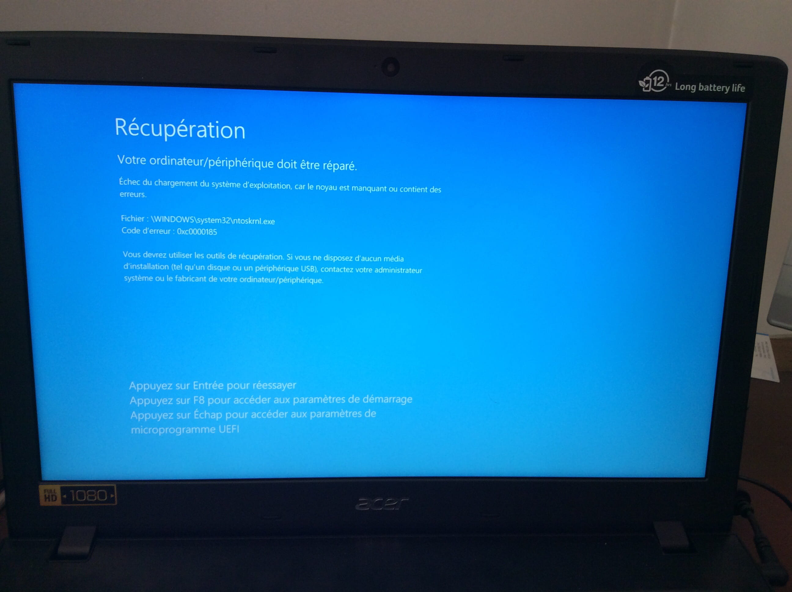

Code d'erreur : 0xc0000185

J'ai un problème sur mon ordinateur portable sous Windows 10. Il a planté et a affiché ce message d'erreur. Que faire s'il vous plait ?
http://static.ccm2.net/www.commentcamarche.net/pictures/Hcwu03Ao9F8Es6uHrHU48HgxEWp1Sa3YAjHf1UNyCdtimxsKLfWhQgQkVyARYUZ0-image.png

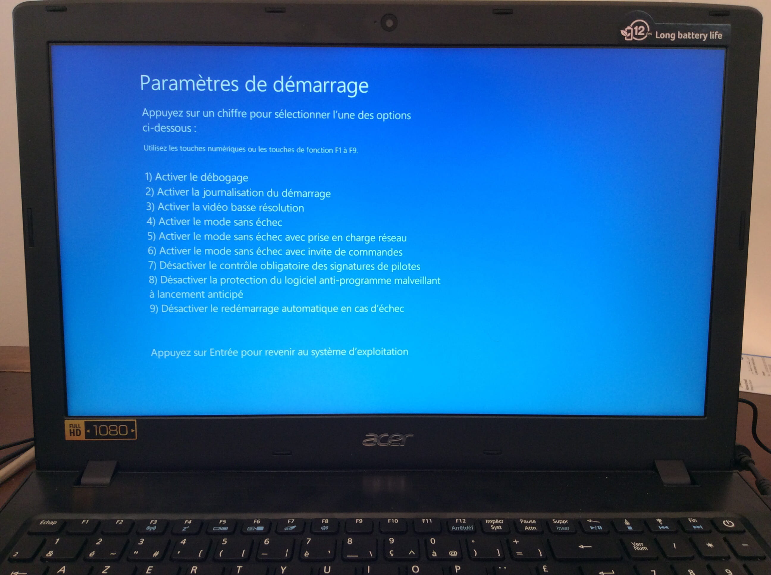

la 2e image c'est quand tu appuis sur f8 ?
est ce que échap pour le microprograme uefi fonctionne ? -
La deuxième imagz c'est un fail c'est rien et le microprogramme uefi fonctionne.
dans menu du f8, il devrait y avoir réinitialisé et dans les options avancé cmd.
on va d'abord essayer avec le cmd (les commandes sont à entré sans les ""), dedans entre :
"sfc /scannow"
il va analyser et réparer des fichiers système. une fois terminé il donne un recap
ensuite entre :
"chkdsk /F"
la soit il fait l'analyse, soit il va te demander de redémarrer pour la faire (il faudra rentré "o") ensuite redémarre (en entrant "shutdow -r" ).
Je comprends pas ou il faut ecrire les commandes quand je fais f8 j'ai Ca le donne cahttp://static.ccm2.net/www.commentcamarche.net/pictures/KsAObPEsyazCEShg706EDR0KOMCT54jXzY2BVlId6UUxUz9RAvCCE6IwBXCRlF5L-image.png
Et toutes les options me font revenir à l'écran de récupération je peux rien faire-
jcrois que je me suis gouré avec le f8 du 8, il me semblais que windows 10 l'avais aussi, mais apparement pas.

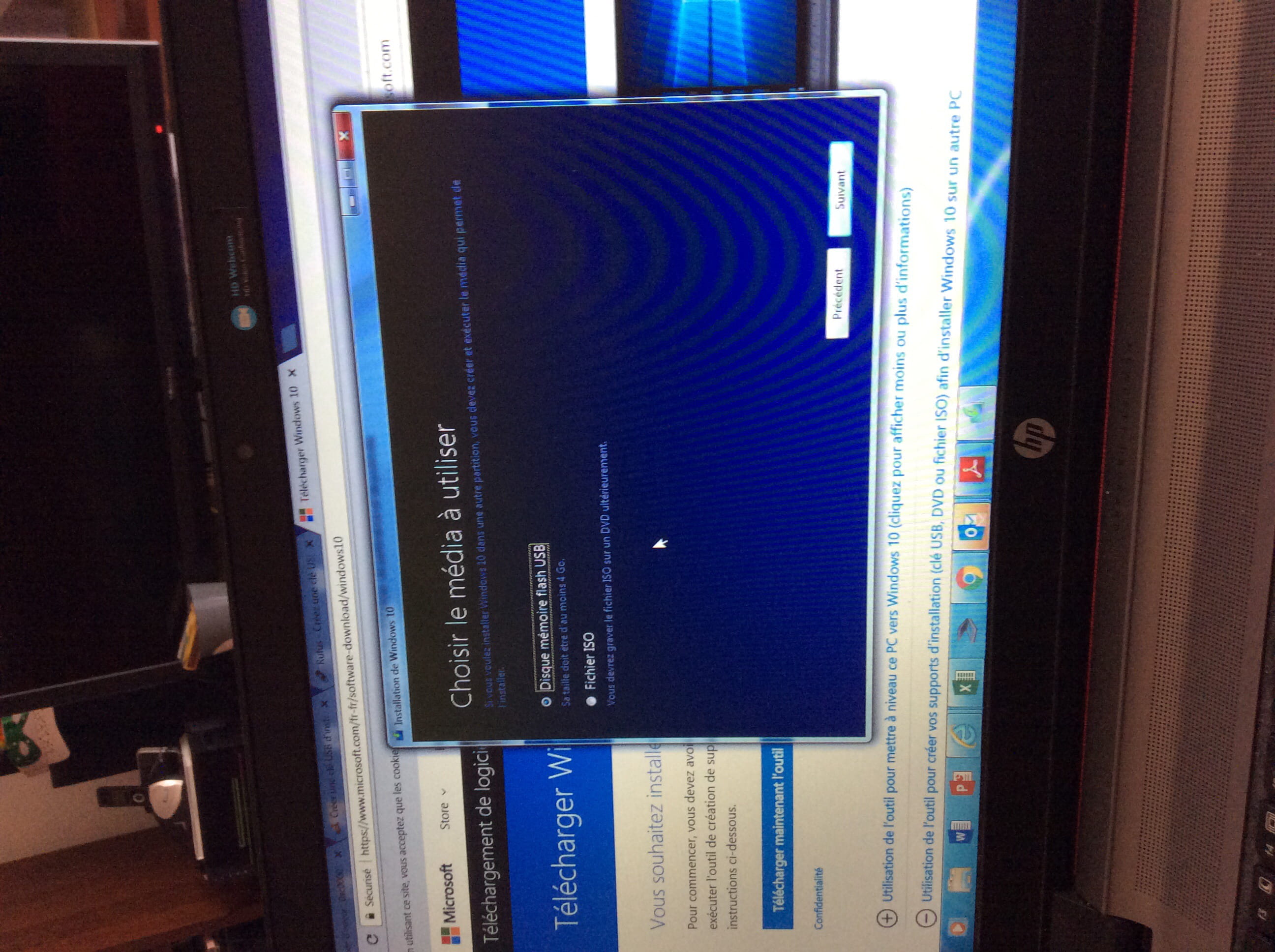

Pour clé use j'utilise qu'elle option ?http://static.ccm2.net/www.commentcamarche.net/pictures/YwuthUAdASBZa3vG81V9ADX24tjLEJJweaPXK8KtGksflkyhT6GZzooZPweqT77d-image.png
