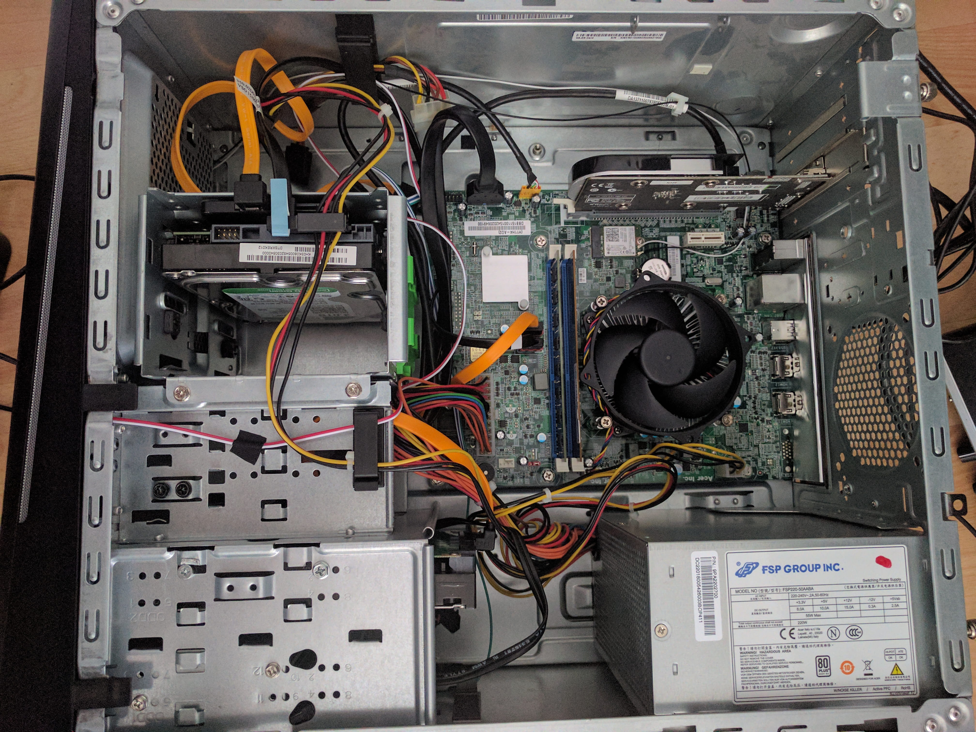

Je Vien D'acheter un
PC de bureau Acer Aspire T3-710 2.7GHz i5-6400
Le problème c'est que je peux pas rajoutes des diskdur vue que il y a que deux sata.
Le premier sata diskdur
Le deuxième sata dvd.
Voilà
Quel carte mère je doit prendre et quel format svp
Merci a vous

    salut tungte
    cela te reviendra moins chère de prendre une Carte contrôleur SATA 2 ports internes - PCI-Express 1x
    et pas d'ennuis pour rebrancher ta connectique de façade sur une carte mère standard
    et tu n'aurais pas non plus le WiFi ??????
      acheter un ordinateur neuf pour changer de carte mère ce n'est pas très malin... Tu peux opter pour une carte SATA/PCIe

        1. il me semble que tu as un port PCIe x1 disponible
          https://www.ldlc.com/fiche/PB00111318.html
          le débit ne sera pas max

        2. Bonjour,
          C'est un PC constructeur, donc équipé d'une Carte-Mère dans un format bien particulier... impossible de mettre une autre Carte-Mère.
          Donc t'as seule solution, c'est de changer CM + Boîtier (si t'on processeur n'est pas soudé à la Carte-Mère)
          P.S : t'as CM ne semble pas possèder, non plus, de port d'extension PCIe, donc la Carte SATA/PCIe.
            elle a bien un PCIe x1, c'est pour cela que j'ai proposé la carte SATA, comme celle mise par rlo73.

            Je viens démonté le ventilateur pour voire le processeur il n'est pas soudé decu
          3. @tungteOk, donc tu peux éventuellement changer de Carte-Mère, mais il faudra changer de boitier PC pour qu'il puisse accueillir la nouvelle CM, car tu as un boitier au format constructeur...
        3. Contributeur
          C'est assez rare qu'il soit soudé sur une tour. Mais quand on démonte un ventilateur, il est fortement conseillé de refaire la pâte thermique...
          On t'a dit que ce n'est sûrement pas une bonne idée de changer la carte mère...
          Format peut être spécifiques, câbles souvent trop courts après changement, assez cher, licence Windows souvent plus valide...

            Mais si je prend une cm micro atx ca doit allé non
            C standard
          2. c'est ton pc qui n'est pas standard.....
            sauf à mesurer la taille de ta carte actuelle, l'emplacement des perçages, des ports PCI, les longueurs de câbles personne ne peut te dire si une carte du commerce peut rentrer dans ta tour.
