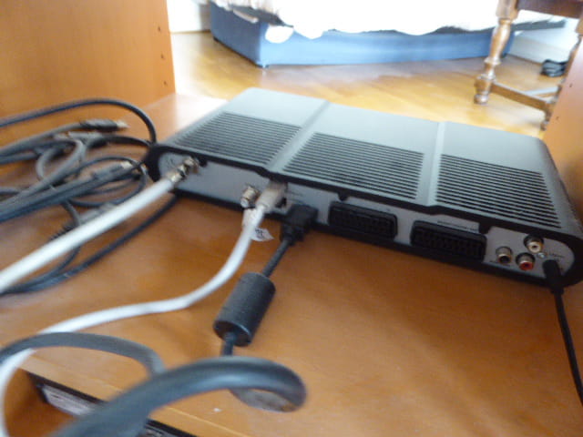

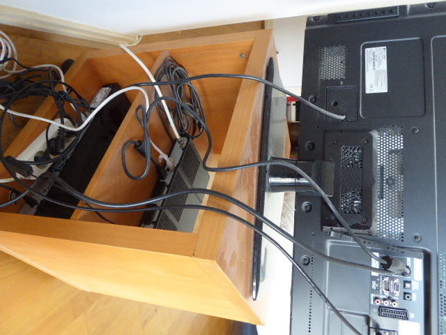

  3. nicobecle Messages postés 5 Statut Membre
    Le cable antenne est branché au boitier TNT.
    Par contre sur mon boitier TNT je n'ai pas de sortit antenne.
    Je vous joins si vous voyez de mes branchements.
    J'ai aussi mis un cable tv dela tv au lecteur enregistreur.
    J'ai aussi un cable de type CMG FT4 qui va du boitier TNT branchement multi tv au lecteur enregistreur branchement LAN.
    http://static.ccm2.net/www.commentcamarche.net/pictures/GU3n4kqNgociHhK7nyX3bBCpvSYfXe3s7jC2FAs3tb7XI4SWFJ4KEHQBcQM3eUN0-p1010579.pnghttp://static.ccm2.net/www.commentcamarche.net/pictures/cWroMctXoqnjbstSqKRqauJzTMzv6ejKLXKFDrjn7rV0VqBqrnaxQVg3LX0HW0tt-p1010580.png
    1. Ch_62 Messages postés 458 Statut Membre 43
      Bonsoir
      Tous les boitiers TNT ont une entrée antenne et une sortie antenne, ça permet de connecter plusieurs appareil à une seule antenne (rateau).
      Tu captes la TNT avec une antenne "rateau" ou une parabole ?
      1. nicobecle Messages postés 5 Statut Membre > Ch_62 Messages postés 458 Statut Membre
        Je capte la TNT par une antenne .
  4. Andy31200 Messages postés 26918 Date d'inscription   Statut Modérateur Dernière intervention   12 208
    "J'ai aussi mis un cable tv dela tv au lecteur enregistreur. "
    Ce sont deux entrées antenne donc cela ne sert à rien, il te faut acheter un splitter qui va dédoubler ton signal, antenne sur IN du splitter un OUT vers l'adaptateur TNT HD, l'autre à la TV :
    http://www.homedepot.com/catalog/productImages/1000/8d/8dd7f983-8552-4ace-8f12-3b29fd3d6e25_1000.jpg
      Il n'y a pas 2 entrées antenne sur un boitier TNT, c'est une entrée et une sortie, la sortie permet de connecter plusieurs appareils , "en cascade", sur une antenne.
    2. Andy31200 Messages postés 26918 Date d'inscription   Statut Modérateur Dernière intervention   12 208
      Notre ami à dit : "Par contre sur mon boitier TNT je n'ai pas de sortit antenne."
      1. Ch_62 Messages postés 458 Statut Membre 43 > Andy31200 Messages postés 26918 Date d'inscription   Statut Modérateur Dernière intervention
        Il se trompe.
    3. Ch_62 Messages postés 458 Statut Membre 43
      Connecter un cable antenne à la TV n'a aucun intérêt si tu passes par un boitier TNT, par contre si ta TV a un tuner TNT intégré dans ce cas tu peux la connecter à l'antenne, mais le boitier TNT ne servira que pour le graveur DVD.
