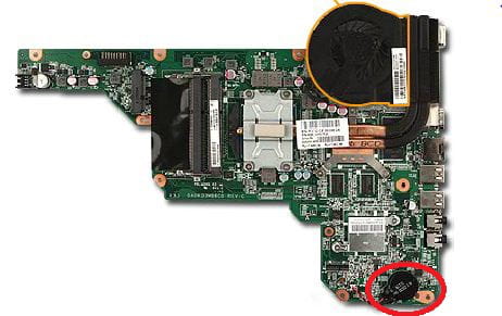

    la seule chose qui te reste à faire , c'est réaliser un Clear-CMOS
    débrancher l'alimentation , enlever la batterie , démonter les trappes du dessous ; et enlever la pile lithium pendant 30 secondes ; appuyer sur le bouton de mise en marche pendant 10 secondes , et tout remonter pour voir si cela est concluant

    5. @raspeyJ'ai emmené l'ordinateur en réparation, diagnostic, le bios a bel et bien était effacé mais pas réecrit
  3. Contributeur
    le réparateur du coin ne pourra rien faire
    il faut une machine spéciale pour réécrire le BIOS , et il doit y en avoir trois ou quatre en France
