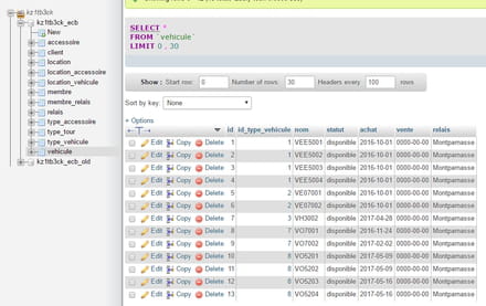

Bonjour yg_be,
merci pour ta réponse ! J'ai bien quatre tables avec dans chacune des id uniques. Ci-joint des screenshots.
Les véhicules sont numérotés de 1 à 13 et la Clio correspond au véhicule numéro 7 (véhicule de type 3).
Mon soucis est que je n'ai qu'une Clio et que ma requête me dit que j'en ai 2 car elle boucle sur les commandes et j'en ai que deux pour le moment mais si j'en avais 10 alors ma requête dirait que j'en ai 10 :(
Merci d'avance pour ton aide !
